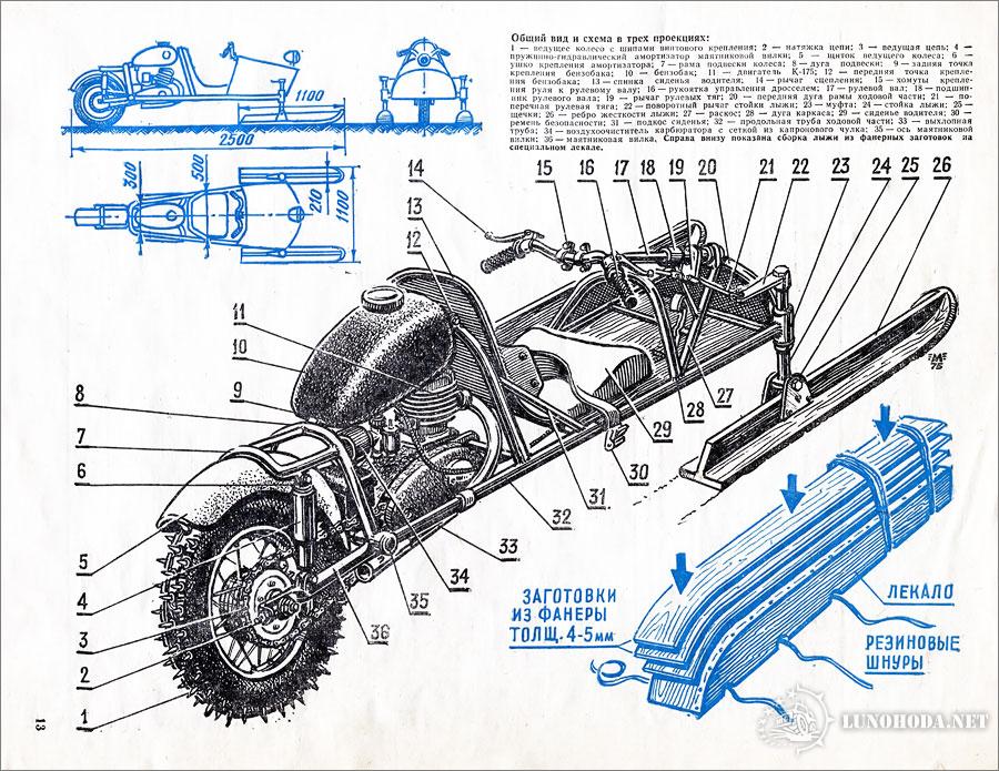

Сообщение mologa07 »
kortaika
Журнал моделист - конструктор 60-х годов. Один экземпляр на базе двигателя мотороллера "Вятка", другой на базе спортивного мотоцикла, заднее колесо с шипами, спереди коньки.

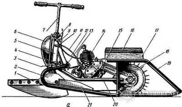

«СНЕЖИНКА» С МОТОРОМ http://hobbyport.ru/mk_other/okb_mk/7803_snezhinka.htm

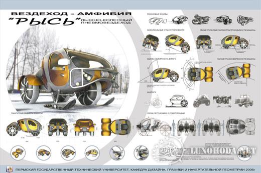

Интересный дизайн проект

kortaika
делай не пожалеешь :wink:
kortaika писал(а):Какие есть реализованные схемы?
три штуки у нас точно обсуждали, найти бы

Этот вездеход по каналу драйв показывали буквально в этот понедельник или вторник. Только там передние колёса были дутые.

СашаКУ писал(а):gudvin
И по НТВ в "главной дороге" то же на дутых.
Автор говорил, что на нём чуть ли не лыжников в горы таскает :shock:
