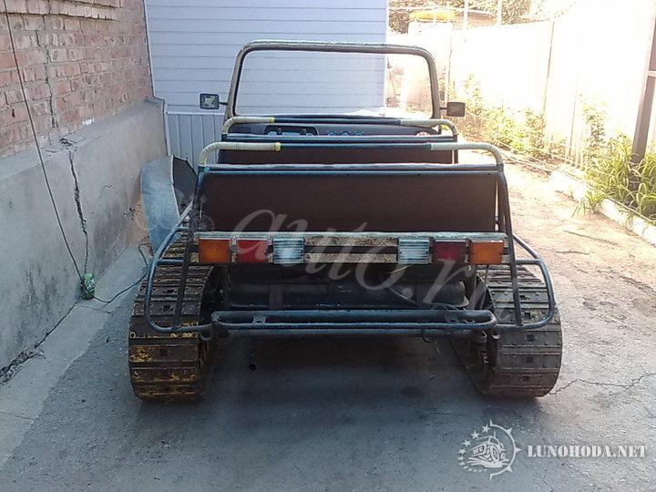

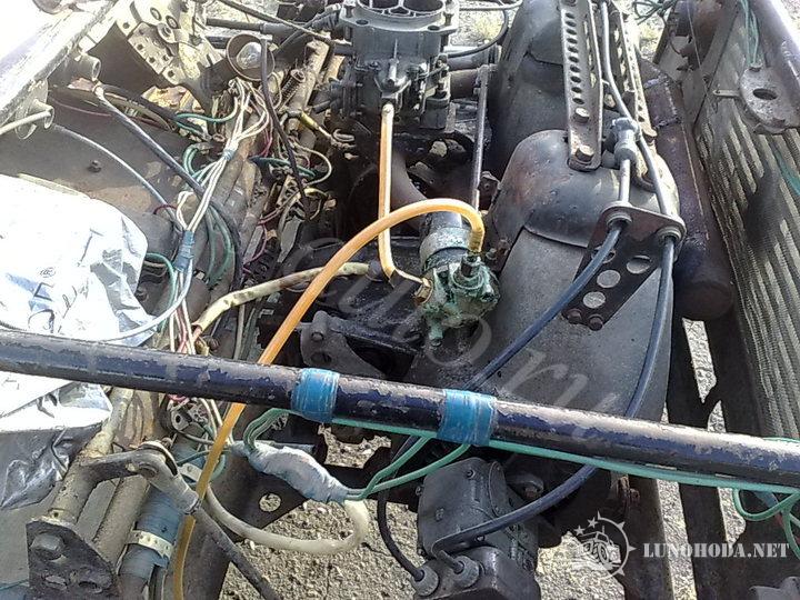

Судя по фото два двигателя от тулы и один карб от жигулей(класики).

ПРОБКА писал(а):Судя по фото два двигателя от тулы и один карб от жигулей(класики).
Ага и одно магнето. Два рычага которыми на сцепления нажимаеш. Интересное решение.

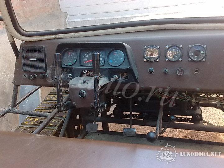

comer писал(а):Два рычага которыми на сцепления нажимаеш. Интересное решение.
Угу. Но я бы на его месте рычагами скорости переключал :roll: :oops:

Я думаю управление КП-ми спареное и переключается одним рычагом. А вот карб один и двиги всегда имеют одинаковае обороты, при поворотах. Ну а две педали это наверное два тормоза. Интересно З/Х есть и или как реализован.

Мането одно на два цилиндра, значит движки жёстко соединены. Жаль...

dil писал(а):Мането одно на два цилиндра, значит движки жёстко соединены. Жаль...
Тогда наверное там только один двиг должен иметь КП и сцепление а как тогда он поворачивает хз.

comer писал(а):Тогда наверное там только один двиг должен иметь КП и сцепление а как тогда он поворачивает хз.
Это почему? Два жёстко соединённых движка со своими коробками и сцеплениями-размыкай любое. тут интересен вопрос надёжности, если один борт разомкнут, то момент от 2 движков приходится на 1 борт. Как дюжит сцепление?
ser писал(а):тут интересен вопрос надёжности, если один борт разомкнут, то момент от 2 движков приходится на 1 борт.
