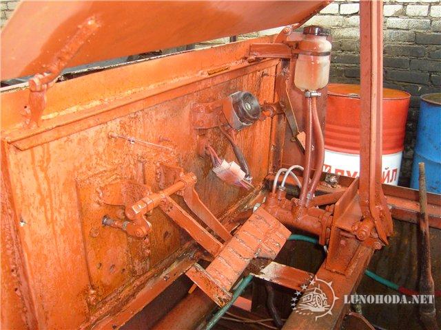

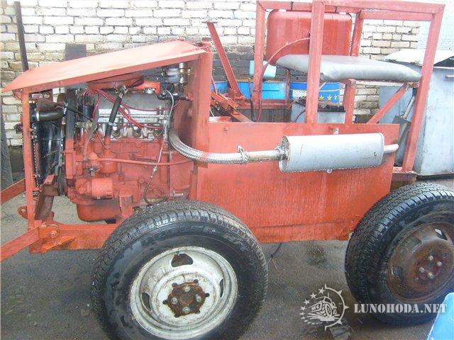

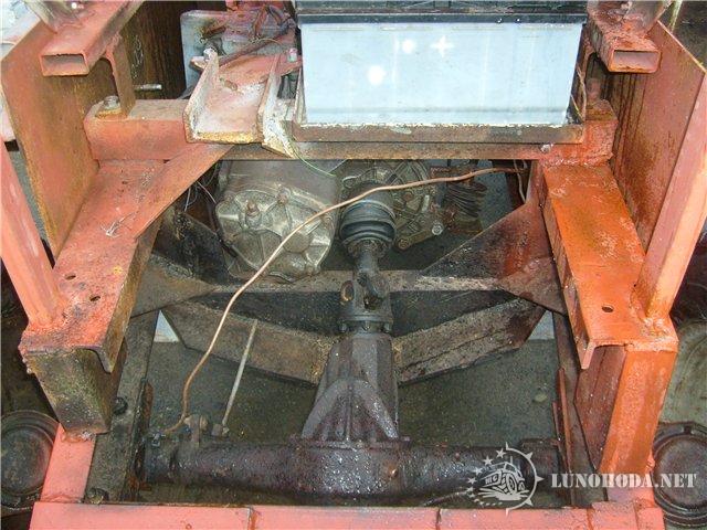

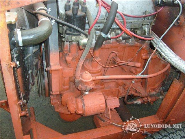

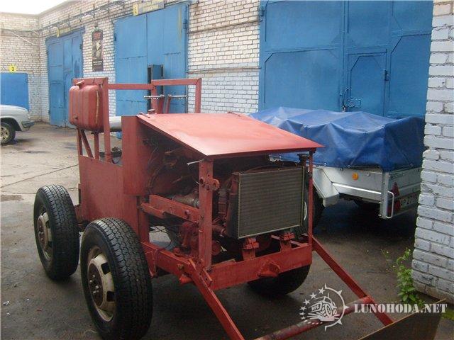

Вот собрал минитрактор: двигатель 2105, мосты класика, две КПП 2101 и 2108 , рама из швеллера.
Осталось подключить гидвавлику , доделать нож и заднюю навеску. Подвеска отсутствует , поэтому хромает проходимость.
Решил занятся изготовлением гусиниц.

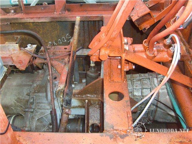

На четвёртом фото видно обрезанные широкие косынки, там был поворотный узел, гидроцилиндры и гидроруль.Но мне не понравилась управляемость . От перелома вперёд было два метра передняя ось переносилась трижды . Мне непонравилась громоскость конструкции.
