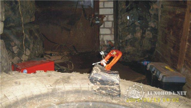

приобрёл наконец колёса 1200*500*508 6шт. с камерами за 4000р.
попробовал обдирать наматывая на лом неудобно сейчас тяну лебёдкой подрезая ножом для бумаги режет хорошо(купил упоковку лезвий острые как бритва затупился кончик-отломил и дальше)
такой кусок можно оторвать секунд за 20
пытаюсь собрать циркуль из домкрата

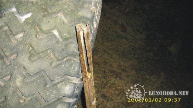

А вот знакомый мужик сделал
резали вдвоём один режет другой мотает на трубу с пропилом
таким методом на колесо у целый день

На лом легче мотать и подрезать не надо.Просто ты не приноровился.

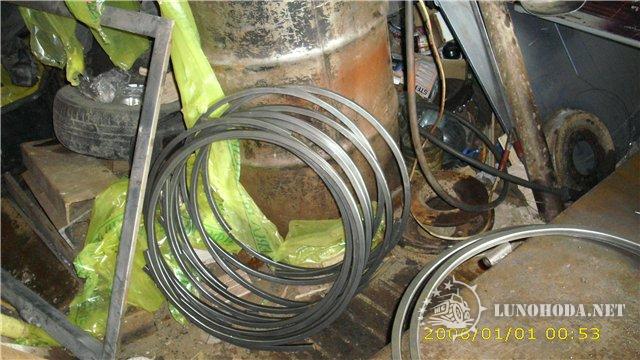

приспособление (на скорую руку) для загибания полосы для прижимного кольца
Вова В
Сообщения: 244
Зарегистрирован: 02 окт 2008, 10:38
Откуда: Вологда
Сообщение Вова В »
труба 22см для загибания конусов
гнем
на диске гну опорные кольца профиль15
сами кольца
