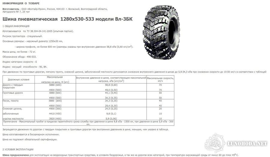

по ссылке Sergy [:})
Shurinex писал(а):по ссылке Sergy
масса шины - 72 кг :( это не трёхслойка.

У Ви-3 индекс нагрузки 156 это 4000 кг,
у Вл- 3БК индекс 90 это 600 кг
Думаю это Трекол

Sergy писал(а):Думаю это Трекол
lunatik писал(а):масса шины - 72 кг это не трёхслойка.

lunatik
а скольки слойность у нее при таком весе?

У Ви-3 при н.с.=12, вес 160 кг.
Думаю пропорция не прокатит

Shurinex писал(а):а скольки слойность у нее при таком весе?
у кого?
Sergy писал(а):У Ви-3 при н.с.=12, вес 160 кг.
массу определяет не слойность, а количество резины.
2х слойный и 4х слойный трекол - весят одинаково.
Покрышка грузовиковая на 1250 бывает на 12-10-8 слоёв, масса скачет 100кг-75кг.
