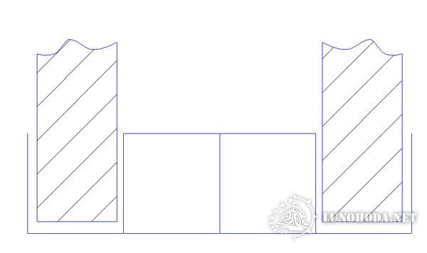

Как можно сделать двойные стекла кунга?

sergej писал(а):dil
А это мысль использовать ал. профиль как на стеклопакетах.
Если использовать ячеистый поликарбонат, то просто прорезаешь ножом что надо, заливаешь силиконовый герметики вставляешь стекло.
Или может просто поставить дистанционные прокладки, а сверху алюминиевым скотчем. Он тоже хорошо держит и по температуре, но надо будет снаружи упрочнить.
