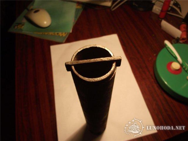

Как я регулирую редукторы ВАЗ 2101 и подобные.
Что нужно: Сделать(желательно) несколько ключей специальных. Штангенциркуль подлиннее. Линейка. Ручной пружинный безмен. Это при отсутствии специнструментов.

Устанавливаем все на место. Затягиваем фигурные гайки до небольшого упора и смотрим люфт между шестернями. Двигаем гайки туда-сюда. Люфт проверяем небольшим покачиванием(проворачиванием) ведомой шестерни. Этот люфт есть тоже в книге. На практике это должно быть малейшее покачивание с постукиванием. Проворачиваем шестерню по полному кругу. Иногда люфт может исчезать при повороте. Тогда опять немного крутим фигурные гайки. Что-бы люфт был везде. Он будет неравномерным, но он необходим, так как при нагреве редуктора он исчезнет.Неравномерный зазор по кругу бывает и у новых шестерен, а у работавших - почти всегда. Берем штангенциркуль и замеряем расстояние между например шляпками болтов, держащих стопорные шайбы фигурных гаек. Сами шайбы пока не ставим. Записываем размер. Затягиваем гайки с противоположных сторон на одинаковое число пазов. Для начала на один паз. Замеряем опять штангелем расстояние . Оно должно увеличиться на 0,2 - 0,25 мм. Опять проверяем люфт(зазор) между шестернями. Если он не изменился, то все, регулировка закончилась. Если измениться, то на одинаковое число пазов крутим противоположные гайки в одну сторону и опять проверяем. Ставим на место стопорные шайбы. Все. Если редуктор НИВЫ передний, то там замерить преднатяг негде, поэтому просто затягиваем гайки на 1,5 - 2 деления. Есть еще важный момент. Это масло в редукторе. Раньше было одно, Уфимское, ТАД-17. Ходило до смерти автомобиля. Теперь выбор масла- это лотерея. Отличительная особенность настоящего ТАД-17 - резкий чесночный запах. А так надо после небольшого пробега посмотреть состояние масла в редукторе, например окунув палец в заливочное отверстие. Если масло чисто желтое и прозрачное - считайте вам повезло. Если похоже на краску -серебрянку то тут же меняйте. Даже при такой сарайной регулировке редуктора ходят по 100 тысяч км. Еще один момент. При проезде через лужу или брод при уровне воды выше оси редуктора считайте что вода в редукторе. Сальники ничего не держат. Тут же мойте редуктор и меняйте масло. На НИВАх это копец обеим редукторам и передним ступицам с подшипниками. Проверено на десятках НИВ.
