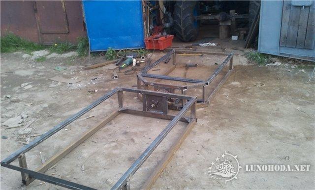

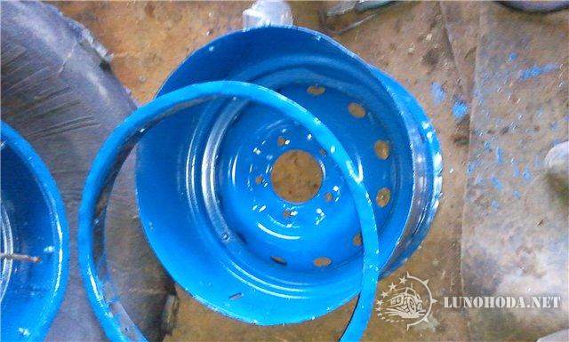

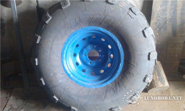

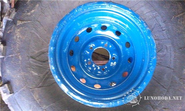

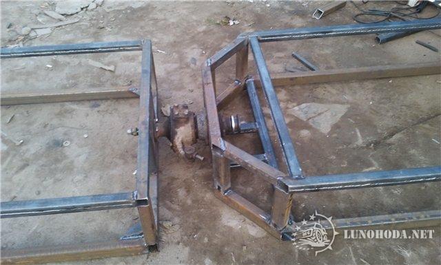

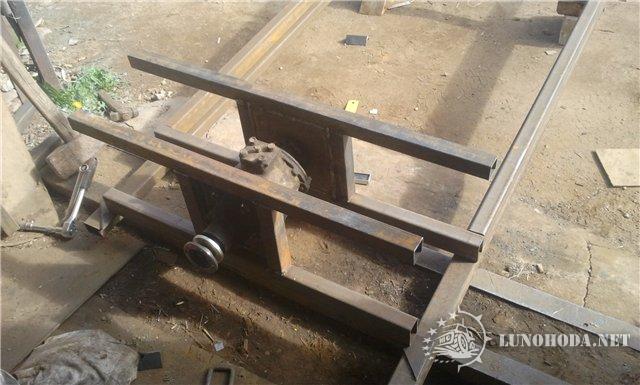

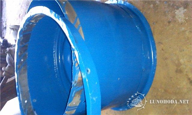

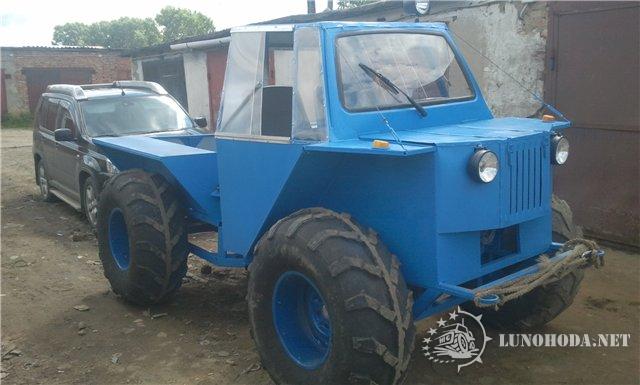

тех составляющяя: покрышки ободрышы от телеги 9 тонки, мосты нива 2121, раздатка нива, двиг ока, рулевая рейка 9, профиль 60х40,40х40,20х20, узел перелома поворотный кулак уаз,по технологии (uvat).

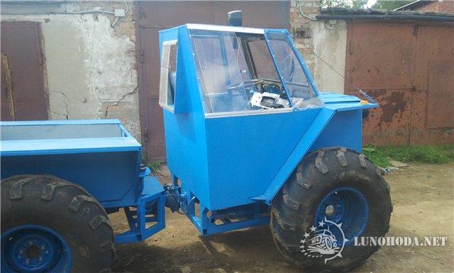

каракат изготавливался на заказ, начну с этого. вес получился приличный т.к то что привозил заказчик из того и делал думаю кг 900, каракат уже отдан, обещал взвесить, точный вес узнаю напишу. плавучесть думаю плохая, т.к такой задачи не стояло!Школьный писал(а):alekcandep.brat какая проходимость,плавучесть на таких колесах?
