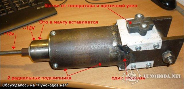

Откровенно говоря не готов дать фотографий. Могу прямо сейчас сфоткать только вращающуюся головку, просто она у меня сейчас дома. Остальное на работе. А рисовать я не умею :(
Генератор автомобильный, 12 вольт 55 ампер. Редуктор повышающий, велосипедные звёздочки и цепь. Щётки на головке стоят симетрично, с 2-х сторон.
