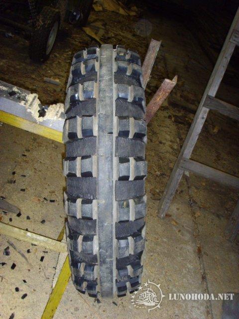

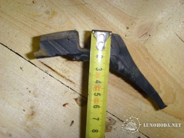

За суботний вечер (около 5 часов) успел сделать только половину одного колеса. Сначала ободрал 1-2 слоя на боковине (местами из за ошибок вырвались участки до 3-4 слоя). Затем ободрал беговую - снимал только верхний слой резины до корда, отслаивается довольно хорошо.

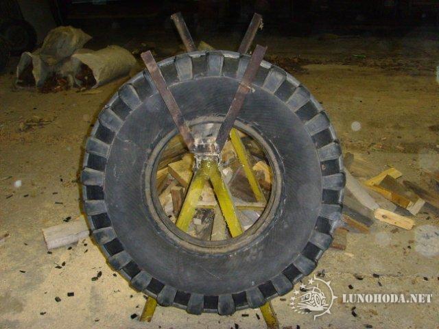

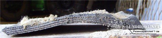

Очередной этап освоения обдирки шин: второй донор как и прежде я-324а, снимаю только верхний слой резины до корда (около 5 мм), корд остается полностью целым все 6-8 слоев. В готовом виде смотрится не плохо, потратил на все колесо около 7 часов.
Обдрать эту шину по класической схеме, оставив 2-4 слоя наверное не получится, очень тонкие резиновые прослойки между капроновыми слоями, расслаивается не равномерно, рвется клочками, что очень хорошо видно на примере первого колеса.

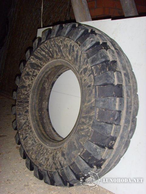

Доработал протектор. Масса одной ободранной шины 19,5 кг, не ободранной - 30,5 кг.

Андрей 318
На мой взгляд слишком часто клыки. Суть пневматика, что он площадью ложится на грунт, и редкими клыками помогает грести. А у тебя фактически тракторный протектор. К тому же клыки добавляют вес и жёсткость покрышке.

Сообщение Андрей 318 »
Дмитрий78 писал(а):На мой взгляд слишком часто клыки. Суть пневматика, что он площадью ложится на грунт, и редкими клыками помогает грести. А у тебя фактически тракторный протектор. К тому же клыки добавляют вес и жёсткость покрышке.
Все верно, но эти шины делаю на лето, лодку по щебневой дороге таскать, по лугам ездить, прибрежный ил изредка помясить. Редкий протектор думаю очень сильно трясти будет на твердом покрытии.
