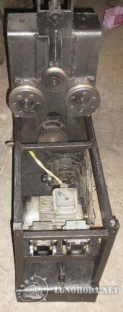

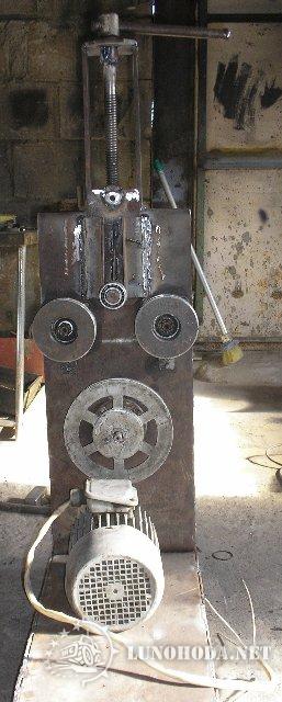

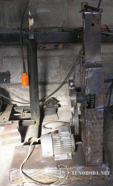

За 4 дня собрал точень полезный вспомогательный агрегат. Скоро у меня для колес болотоходов будут идеально ровные кольца, ну и дуги если понадобится.
осталось немного токарных, электромонтажных и окрасочных работ. :)

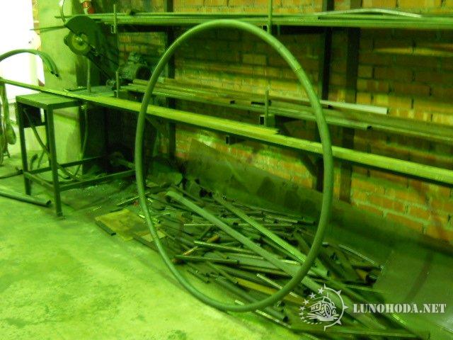

Отрезается ровно половина, кольцо варится из двух частей.
На фото труба Ф40, стенка 1,5.

kortaika
А скорость вращения не большевата будет? А так задумка хорошая :roll:

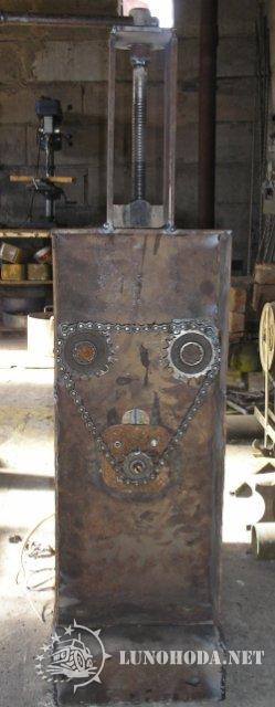

новичок писал(а):А скорость вращения не большевата будет?
Незнаю, делаю интуитивно из того , что есть в запасниках. Двигатель 380в, 1,1 кВт, 1400 об/мин. Запущу механизм, потом видно будет. Будет необходимость - поправлю.
Нижняя звезда от муравья с шагом на ИЖевскую цепь, 13 зуб, бывают ещё меньше - есть куда маневрировать.

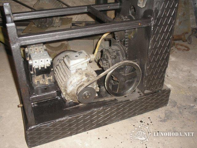

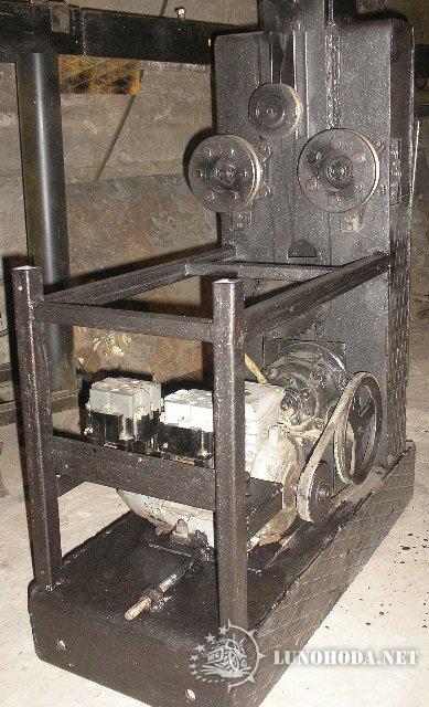

Так и вышло, накаркал :)))
Пришлось встроить червячный редуктор от БМП (боевая машина пехоты) с понижением 1/30, теперь видимо придется думать над проскальзыванием заготовки в вальцах.

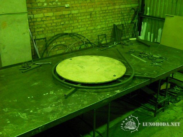

Я колечек много катал, от 200 мм до 600 мм диаметр прута 14 мм, были и больше из тавра но это другая история, прокатывать надо поджимая по малу, прокатывая с разворотом детали, подходя к конечному размеру очень аккуратно. Причем одинаковые детали при одинаковом поджиме могут согнуться по разному, так что в конце надо сводить каждую индивидуально.

shum d писал(а):надо сводить каждую индивидуально.
а вот этого я бы и хотел избежать, отстукать прутик по приспособе из запорного кольца колесного диска грузовика я и сейчас могу без проблем...
Если прячешь голову в песок - получишь пинок под зад!
Сообщения: 18784
kortaika писал(а):придется думать над проскальзыванием заготовки в вальцах.
сделать накатку на роликах. в какой то мере поможет :oops:

Сообщение kortaika »
Успеваю работать над всеми проектами. Скоро будут испытания, сборка готова, завтра придет умный дядька и соединит электричество.
