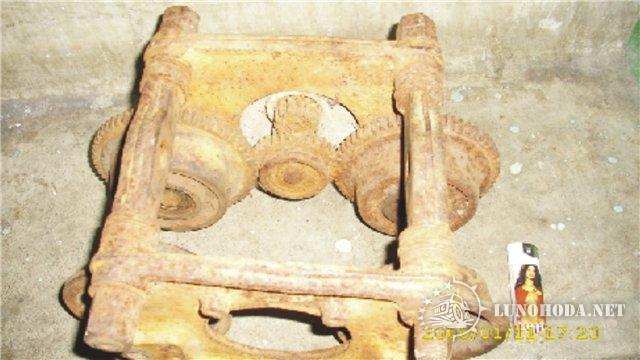

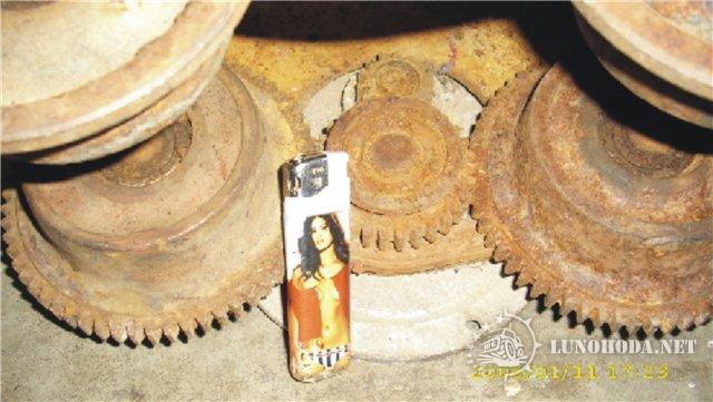

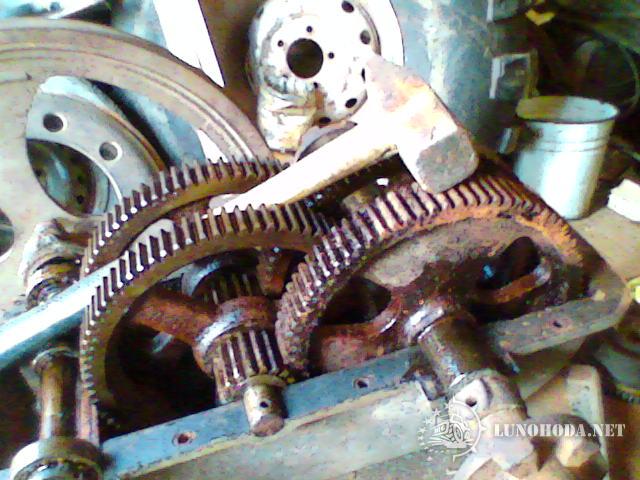

Интересно если к маленькой шестерёнке приварить ручку а на большую сделать катушку с тросом какое усилие можно будет снять

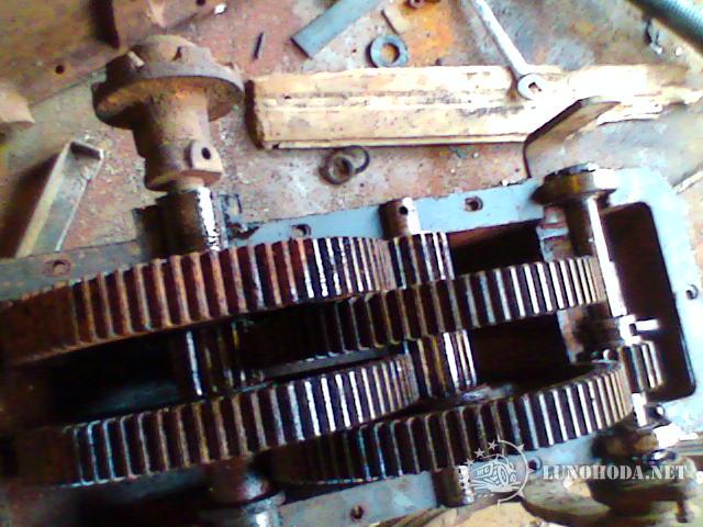

Это тележка от цепной лебёдки на 3 тонны.Вова В писал(а):Нашёл в гараже такую штуку

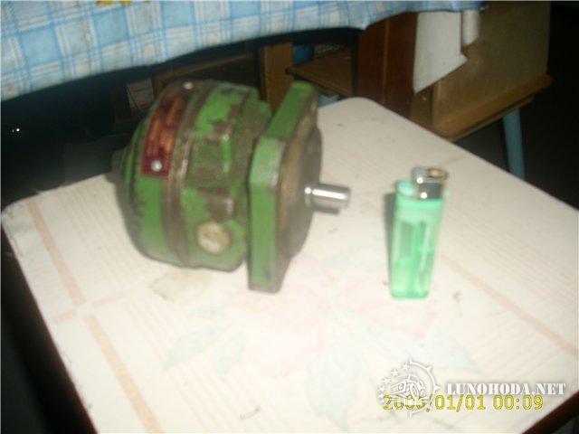

Вова В писал(а):нашёл на разборке такой мотор на нем написанно ТИП БГ12-41 УХЛ-4
Рном-10Мпа. частота1500об мин. Vо-8см.куб. Qном-10л.мин.
Есть газель на ней есть гидроусилитель. как думаете можно ли этот мотор
врубить в могистраль гидрика. хочу сделать лебёдку. и скока тяги можно будет с него снять.
Почитал форум, бредятины там хватает, частенько «специи» попадаются, так что с советами от туда поосторожней.Вова В писал(а):http://www.electrik.org/forum/index.php?s=&
спасибо. интересно а куда его можно применить? не выкидывать жеshum d писал(а):Это не мотор, это пластинчатый насос; номинальная подача 10.5 лит/мин, мощность 2.58 кВт, КПД объемный 0.88, КПД полный 0.65 остальные данные ты уже написал.
