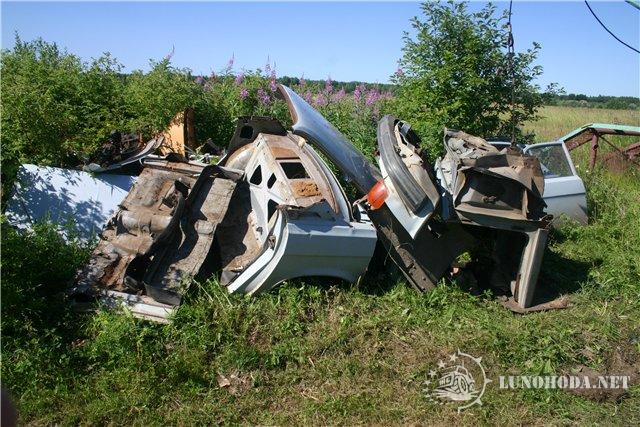

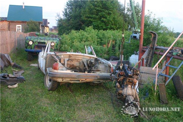

Купил волгу 31029 на запчасти, хотя нужен был всего лишь задний мост. 30 км. на веревке проехала без происшествий. Тормоза и руль работали. Двигатель стартером крутился. Запаска, домкрат и инструмент в комплекте. Просили 1000 руб. ( одну тысячу).
За 3 дня остались рожки да ножки.
Но это дело случая.
Для строительства вездехода покупал копейку и ниву за 8 тысяч. Движок от копейки до сих пор на ходу.
