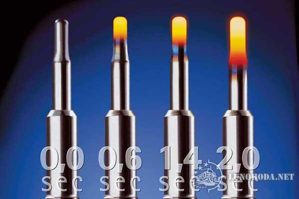

Чем это хорошо для двигателя надеюсь никому объяснять не надо, а вот делал ли кто подобное для ВАЗ. Есть у меня желание подобное замутить, думаю может свечу накала вкрутить снизу во впускной коллектор.
На каждый день это не надо, а вот когда на улице -20-30 включил на минуту, ток там около 10 А. акум слегка разогреется, ну и коллектор подогреется, бензин лучше испаряться будет, шансов завести на много больше. . :oops: :oops: :oops:

Саня писал(а):думаю может свечу накала вкрутить снизу во впускной коллектор.
Малоэфективно , да и пожароопасно
Площадь нагреваемой поверхности маленькая , температура высокая
Думаю элекрофакельный подогрев на бензиках неуместен ... чай ведь не дизель :wink:

Свеча до красна нагревается,пыхнуть может,её надо к коллектору через проставку прижимать,чтоб его грела.

АРКАША писал(а):Малоэфективно , да и пожароопасно
Ну на счёт эфективности я поспорил бы, так как нагреваются железяки моментом и быстро, а на счёт пожароопасности, ну включать только до того как заводить, чтобы заранее нагрелось, а в дизелях электро-факельный подогрев коллектора есть. :oops: :oops:

Саня писал(а): а на счёт пожароопасности, ну включать только до того как заводить, чтобы заранее нагрелось,
соединить последовательно или ставить 24В на 12 В что бы не происходило воспламенения . а так свечу наверно не стоит в коллектор втыкать что бы красный конец торчал в бензиновой смеси. ее можно приделать так что бы она метал коллектора грела :oops:
