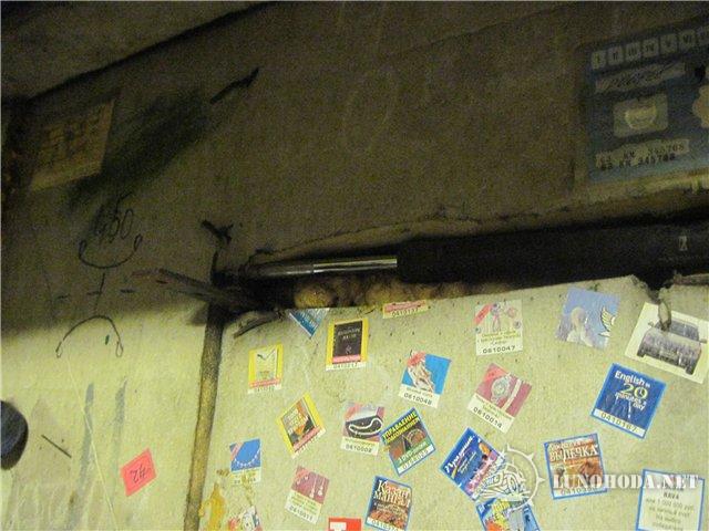

дверной доводчик . сверх бюджетный из б.у. стойки . данный работает в обе стороны - удерживает дверь открытой от непроизвольного захлопывания ветром .
и доводит дверь чтоб зимой недуло .
пддается всяческим регулировкам - за счет перемещения по отверстиям и переднего и заднего крепления . и подбора усилия за счет изменения плеча рычага . либо степенью изношенности самого цилиндра . может работать как односторонний - только на закрытие и только на открытие . может работать как ограничитель хода двери .
эксплуатируется 7лет , послучаю заменен сегодня на более слабый .

:))) Тоже такой уже лет сем стоит на всех гаражах :)))

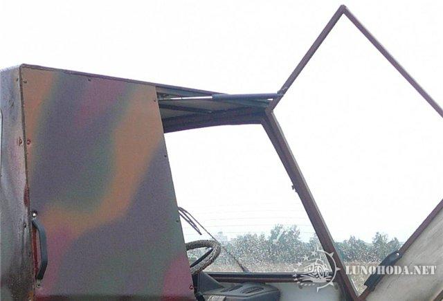

Похожая картинка, очень удобно и безотказно.
