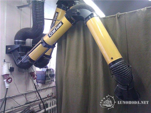

Траверсы на которых все это будет висеть и как минимум вентилятор, лучше центробежный, хотя бы ВЦ7.
На работе у знакомых совтплимовские системы висят, можно сходить пофоткать.

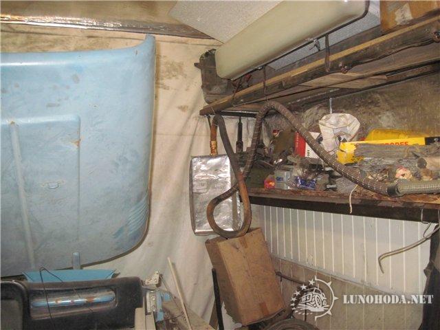

у меня сварочный стол везде , поэтому вытяжку проходится устанавливать непосредственно над местом работ (алюм. короб) . но жужжит ужасно .

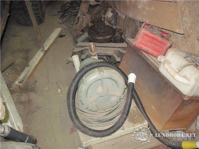

но пылесос слабоват иногда ему в помощь вот эту улитку . тянет так что обмазка с электродов слетает . но зимой редко подсоединяю т.к выстужает весь гараж .

shig писал(а):МВП - улитка действительно супер..а вот заборник как крепишь возле детали? Пылесос - думаю перебор,надо что то потише..
Это вихревой насос, такие на пневмотранспортерах используют, разряжение дает не хилое да и нагоняет не плохо, но для вентиляции ее возможности излишни.

все что потише -эти хоботы не проталкивает . заборник на проволочках подвешиваю см20-30 над местом сварки (дальше дым растекается непоймаешь) иногда струбциной к чему то приворачиваю , в сложных местах бывает снимаю , просовываю хобот потом руку с держаком . при этом горло хобота почти в плотную к дуге . в общем по разному изголяться приходится . и сварная вонь всеж присутствует .

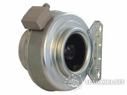

shig писал(а):- что посоветуешь из вентиляторов? Лучше из подручного..
Я не спец в вентиляции, и с вентиляторами сталкивался периодически, но везде стоят на подобном центробежные. Если не заморачиваться с промышленными то можно посмотреть в конторах занимающихся бытовыми системами, как то видел у них центробежные но вводы развернуты по оси и выглядят внешне как осевые.
Проще всего подобрать под диаметр планируемого рукава.
А «подручное» понятие растяжимое, у кого то вихревые в гараже валяются а я подобные в свое время найти не смог, нам пневмозагрузчики для полимерной гранулы нужны были.

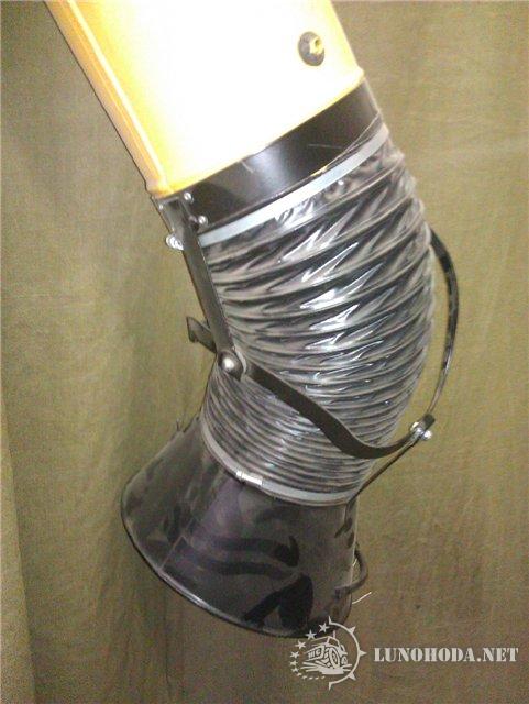

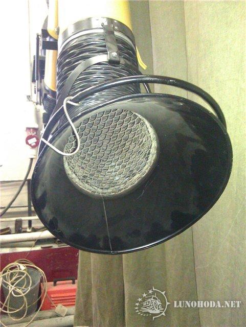

Ну вот пофоткал;
По правде говоря сложновато для гаража, наверно проще сделать траверсу на паре шарниров что бы перемещалась только в двух горизонтальных плоскостях.
