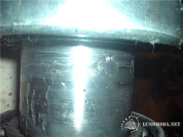

............. прочитал.........окуел от последних опусов гениалного конструктора колёсных редукторов%) .........складывается устойчивое мнение,что в Барнауле нет нормальных сварщиков,токарей и фрезировщиков...а о культуре производства вообще молчу..хотя какое тут нахрен производство...слепленно одноглазым бухим сваршиком и таким же токарем за бутыль сивухи..а все бабосы тов.Крафтов упрятал себе в карман и теперь разводит руками,мол не виновата я..
(утрированно)...
..Теперь по существу...
Вопрос:
Крафтов на первых двух страницах выложины фотографии вашего "изделая"..не ужели вы не видете своих касяков,которых там превиликое множество?..Все ваши коменты какие
то расплывчатые..потрудитесь не уходить от вопросов а отвечать
прямо..
вот на этот вопрос мы так и не услышали ответа:
Это нормальная обработка поверхности для работы сальника?
(утрированно)...
Вопрос:
прямо..
lunatik писал(а):.. можно вопрос в догонку,
"Какое участие тов. Крафтов принимал в постройке редукторов, непосредственное (руками) или административное (счёт/заказ/аутсорсинг)" _________________

Присмотритесь к накату на паразитках и более не утверждайте , что этого нельзя сделать по моей технологии, обратите что он одинаковый на обоих паразитках, что идёт от кррая до края равномерно, это обкатали на сухую 10минут, так что уравновеситься в износе не успело бы. Есть видюха с фотика, но не умею вставлять, кому можно сбросить ?
