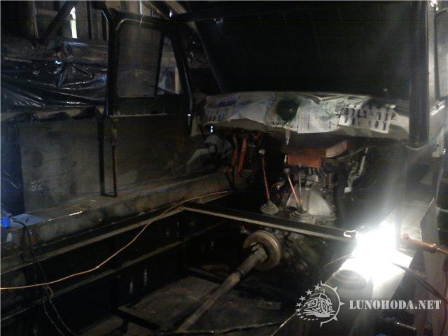

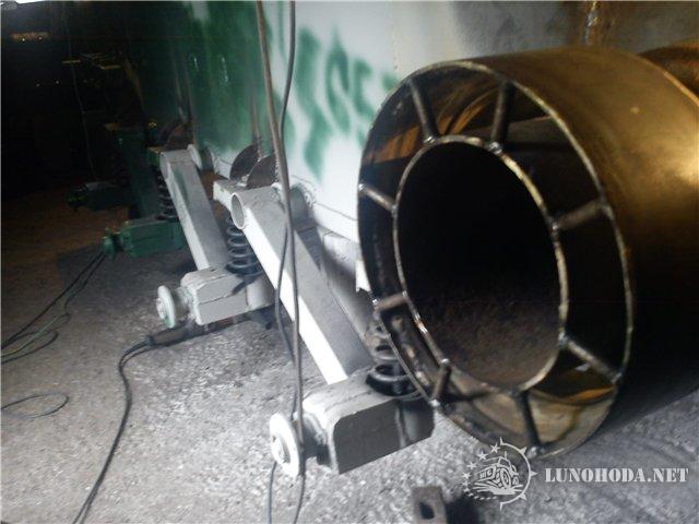

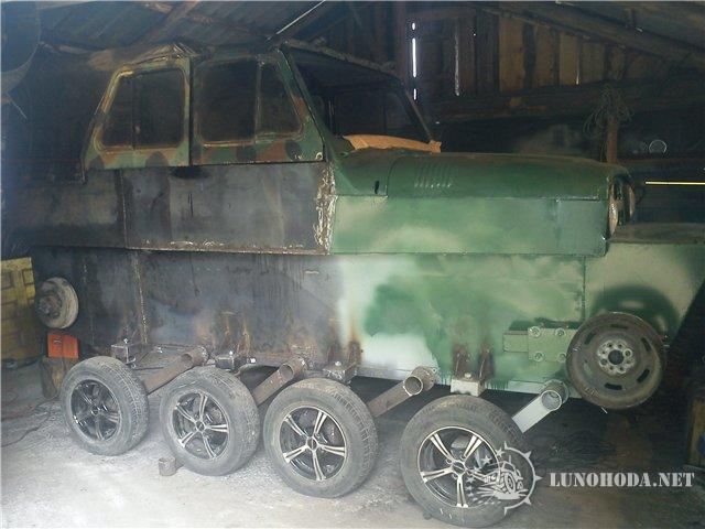

для полной комплектации раздела выкладываю на вашу критику наш недостроенный болотоходик длина 4м. ширина 2.25. высота 2.25 м
салон:
звезда недоделанная

Мощно задвигаешь.. Не опасаешься что тяжеловат аппарат будет? Какие "гуси" хочешь сделать? [:})

Фотку можно внешнего вида? Я ставлю на вездеход кузов от НИВЫ. Скоро покажу что получилось.

дима_ухтыш

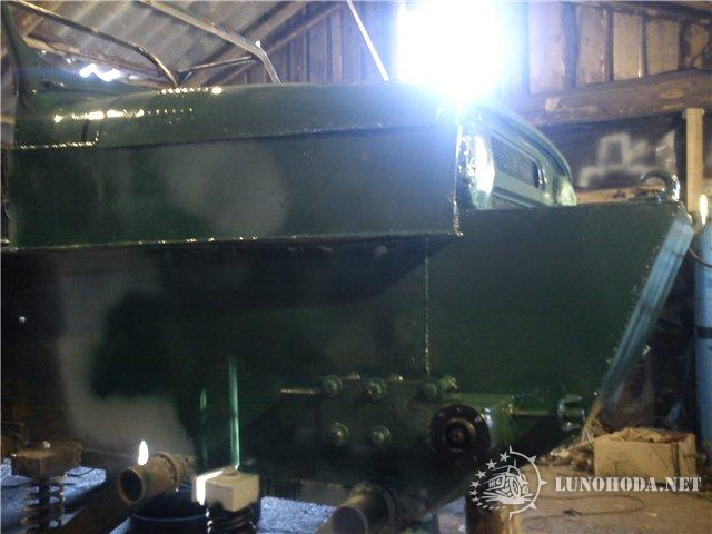

Танк..))
В него-бы дизель 2х литровый..
Какая толщина бортовых листов??
толщина листов бока 2 мм, нос и днище 3мм,

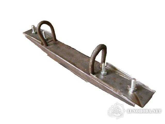

гуси я уже фото вроде выкладывал

Ну держись! Ща тебя за эти 2-3 мм схавают!
KIBERDOG
Сообщения: 1728
Имя: iPhone 3G
Откуда: 76 RUS
Сообщение KIBERDOG »
РДА писал(а):Ну держись! Ща тебя за эти 2-3 мм схавают!
2-3 мм это нормально для такой махины..
мне на этой фотке показалось что минимум 4-5мм.. :)))

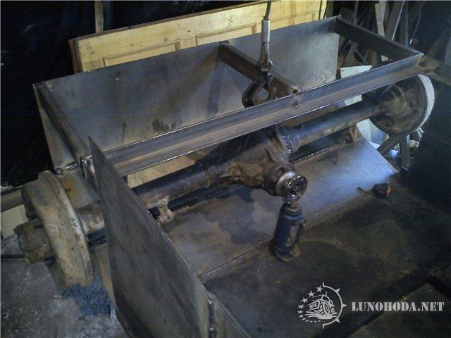

может и показалось но звездочка ведущая внутри делается из 5мм трубы . которая приварена к остаткам диска, и трубы на рычаги подвески 4 мм.
неохота, чтобы вот так отрывало торсионы
мост ставим т.к чёт фрикционы от газушки неразжимаются, перебирать неохота.

сурьёзно выглядит . подскажи диск натяжника в трубе или обварен полосой????
обварен полосой

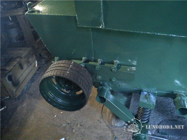

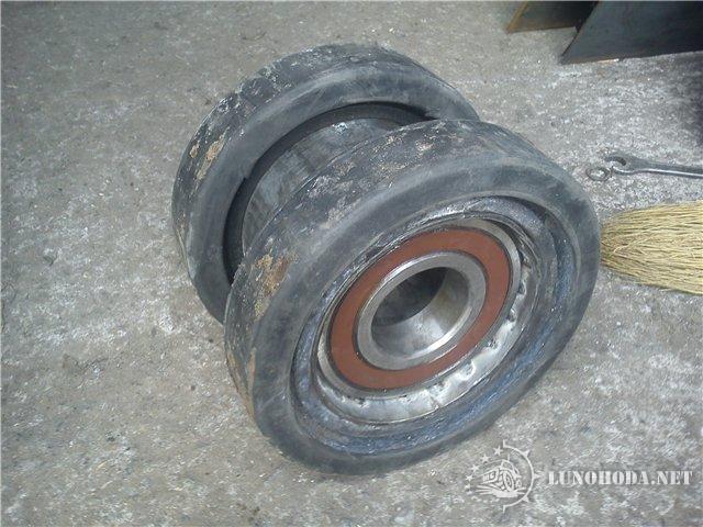

дима_ухтыш
как приклеивали протектор на каток ленивца??
на тряпку эбокситный намазывается и на болты с полукруглой головкой, с натяжением двух самодельных хомутов

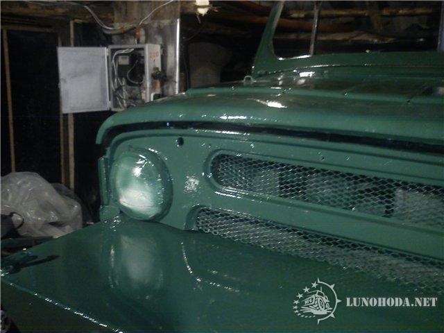

после установки тента
дверки откидываются как на газушке только передние чтобы не гремело

дима_ухтыш
Дмитрий а вот задний угол у гуски не крутоват получится.

нет угол нормальный есть пара сантиметров даже от звезды до катка
