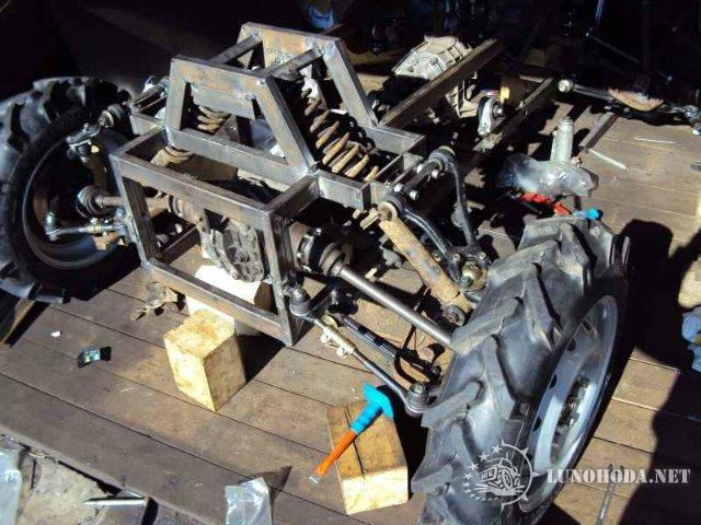

Вид сзади.
Рычаги подвески от Нивы, поворотный кулак от неё же. Редуктор от Форд Скорпио. Внутренние ШРУСы от Форда, палка привода от Москвича 2141, наружние ШРУСы от Нивы. Стойки от ВАЗ 2110. Такой угол наклона стоек вызван необходимостью(((. По другому никак. Особенность Нивовской подвески. Пружины от неё категорически ставить не хотел – слишком жёсткие.
Крупный план задней подвески.
Внизу под рамой стоит брусок 20 см. высотой. На данный момент дорожный просвет около 30 см. Но стоит мне залезть на раму, пружины проседают, и ДП получается около 25 см. Это плохо, но ничего не поделаешь. Не совсем удачный подбор комплектующих и кинематика получилась не фонтан. Будет совсем всё плохо, вставлю туда дополнительный упругий элемент.

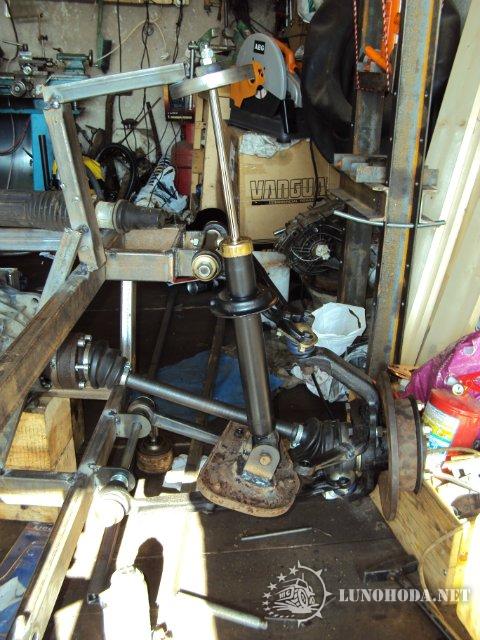

Передняя подвеска.
Для экономии конечных габаритов УТМ пришлось поменять местами нижние рычаги. Это позволило укоротить габарит примерно на 10 см., а вкупе с нормально поставленными верхними рычагами появилось место для установки стоек под нормальными углами. Это поможет разместить двигатель с КПП в более удобном месте. Однако возникла проблема: рулевой рычаг поворотного кулака стал упираться в стойку. Пришлось его чуть загнуть по вертикали. Угол поворота конечно несколько маловат получается, но вполне терпимый.

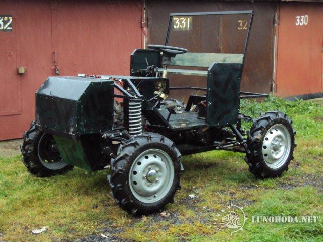

Сегодня совершил пробный выезд:
Едет неплохо. На первой пониженной около 2-3 км, на 4 повышенной едет быстро. Наверное километров за 20-25 в час. На 5 повышенной не едет((( 10 кобыл не хватает.
Конструкция подвески не совсем удачна((. Продольный ход оси во внутреннем ШРУСе Форд маловат. Подвеска могла бы иметь больший ход, но никак((.
Пружины задней подвески ВАЗ 2110 слишком мягкие. При строительстве варил верхние точки крепления стоек, учитывая крайнюю точку работы подвески при котором не вырывает ось привода из внутреннего ШРУСа.
При этом клиренс был 33-35 см. После покатушек пружины просели вседствии иного плеча нежели у штатной десятой подвески, и клиренс стал 17-18 см. Этого недостаточно.
Вот такие вот дела((.
Собственно вопрос такой возник. Как можно малой кровью увеличить жесткость пружин? На классике есть более толстые резиновые проставки. А есть ли такие для 08-10? Металлические проставки которые крепятся к нижнему уху стойки не прокатят - при попадании в яму подвеска будет вырывать ось из ШРУСа. Нужен какой-либо способ увеличить жесткость пружин. Кто нибудь знает приемлемые варианты?
ЗЫ. Времени мало. На работы остался один день(((
ЗЫЫ. На фото клиренс 25 см. Просто приподнял руками. Как поедешь, просядет до 17.

Дмитрий78 писал(а): Собственно вопрос такой возник. Как можно малой кровью увеличить жесткость пружин?
Запихать внутрь этих пружин какие нибудь мотоциклетные .

Можно попробовать пружины от Волги (самые мягкие - с одной риской) По размерам практически аналогичны, более жесткие. Но под таким углом установки может быть нормально. Применял в аналогичной ситуации на багги с девяточными задними стойками.
