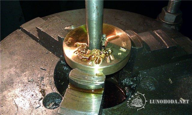

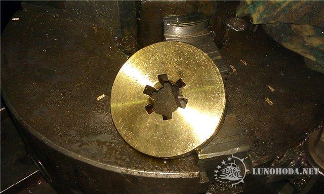

Небольшая фото сессия долбежных работ / шлицы /
Материал походе БрАЖ, марку не знаю, как и для чего сея деталь.

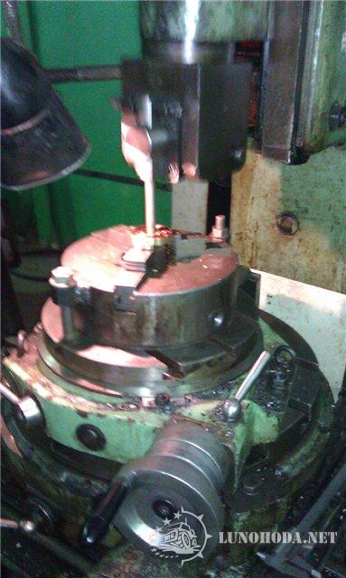

Собственно сам станок с оснасткой. На станке есть собственный поворотный стол, но поскольку его требуется реанимировать да еще и патрон на нем выставить по центру заморачиваться с ним не стал, поставил поворотный стол с уже установленным патроном.

Небольшое видео для представления движения долбняка, вторая скорость, на первой для легированных и углеродистых сталей, на данной работаю на большинстве материалов, более быстрые не включаю, станок старый, жалко.
[yavideo]http://static.video.yandex.ru/lite/s289 ... 5sxd.2725/[/yavideo]
Ход долбняка регулируется, максимальный ход вроде 200 мм, я долбил шпоночный во втулке 180 мм, в данный момент что то около 80 мм, лимб сбит на регулировке точнее не сказать.

У нас такой же станок 62 года выпуска.Скорость только одна осталась,нониусы все до свидания,вот,тренируюсь,бляха муха.

Adler писал(а):У нас такой же станок 62 года выпуска.Скорость только одна осталась,нониусы все до свидания,вот,тренируюсь,бляха муха.
Не, этот хоть и старичок но еще более или менее бодрый, в коробке подшипник был разбит в хлам, заменили, и кто то решил что проще все пространство забить солидолом чем реанимировать систему смазки, все почистили промыли и залили масло, правда направляющие на долбняке успели на сухую пофиксить, подмарафетили как смогли. А так все сторости и подачи на месте, лимбы то же, единственно что подачу поворота не трогали, стол поворотный зажат родными стремянками.

А мы приспособились долбить на строгальном 7307. Там максимальный ход - 600мм, но, конечно, таким ходом не пользуемся.
