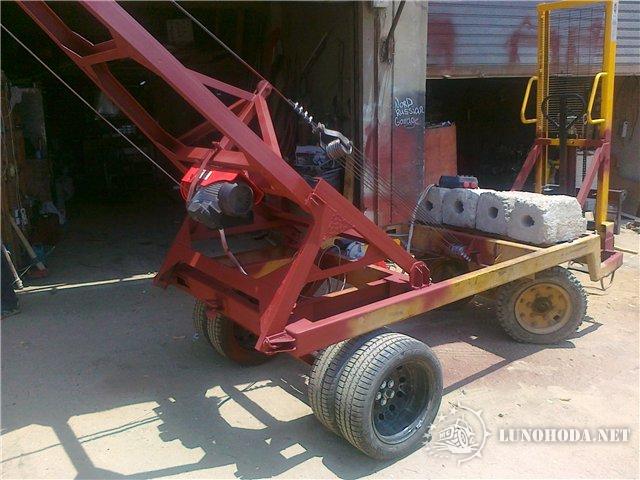

Донор - болгарский аэродромный электрокар. Для приведения в действие использовано 4 китайских электротельфера: один - на подъем груза, второй - на подъем стрелы, третий - на ведущие колеса, четвертый - на рулевой механизм. Грузоподъемность около 3 тонн, скорость - 0,35 км/час, себестоимость - 9000 египетских фунтов (около 1500 долларов США). Работает как от сети 220В с питанием по кабелю, так и от переносного дизель-генератора мощностью 4 кВт (тоже самодельного). Управление - дистанционное, по кабелю. Используется для погрузки-разгрузки и перевозки на небольшие расстояния грузов, в основном двигателей большегрузных автомобилей в районе, куда запрещен въезд "настоящего" автокрана. Все работы по изготовлению и доводке заняли примерно неделю.

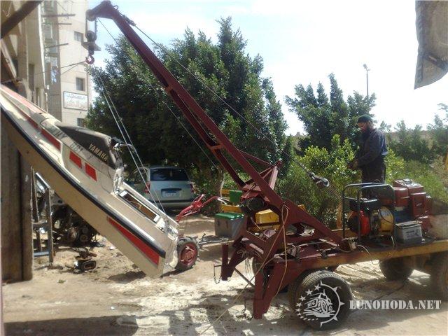

Кран в работе

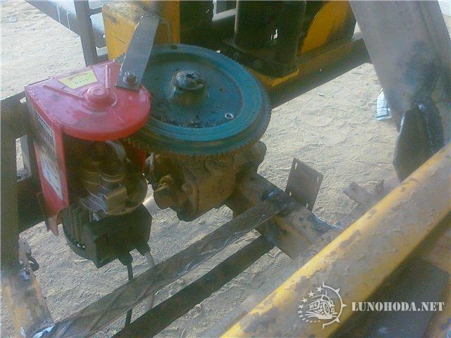

Генератор АБ-4 :shock:

а почему не другой стороной крана (которая с гидравликой?) работаете?

С противоположной стороны вилочный погрузчик, работает и стрела и вилка, гидроцикл удобнее было грузить стрелой, вилкой там не подобраться. В целом агрегат удобен в эксплуатации, чуть позже хотим модернизировать- поставить отдельный мотор с вариатором на ведущий вал, а то скорость слишком мала- для работы в самый раз, а вот для перегонов совершенно неприемлема. И установить обычную "баранку" рулевого колеса, что бы можно было удобно рулить сидя на самом агрегате- сейчас там только электропривод, удобно управлять только со стороны. Генератор действительно АБ-4 , только вместо УД-25 поставили китайский дизель. УД-25 сдали в металлолом (был мёртвый и некомплектный, а то рука бы не поднялась), а маховик от него использовали для рулевого механизма.

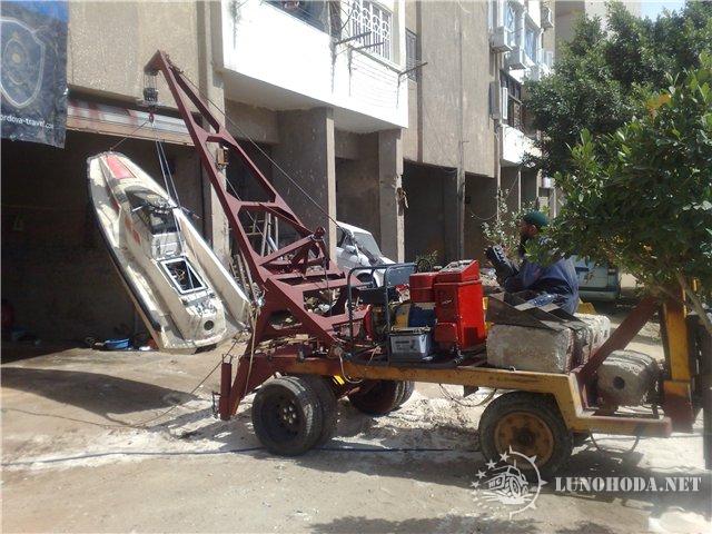

на последних фотках аутригера есть на первых отсутсувуют, решили поставить после первых подьемов или срузу?? как себя вел без них?

Пару дней работали с легкими грузами, самое тяжелое - автомобиль "Фиат 128". Кран вел себя нормально. В ближайшее время планируем грузить силовые блоки от "Леопардов" весом около 4 тонн каждый, так что для страховки решили поставить аутригеры.

Ali писал(а):около 4 тонн каждый
насколько я понял у ва сгрузовой полиспаст восьмикратный , даже если сама лебедка на 500 кг, то енто максимальная (расчетная) грузоподъемность :wink:

Я тоже так думаю.
Что получится - выложу фото
