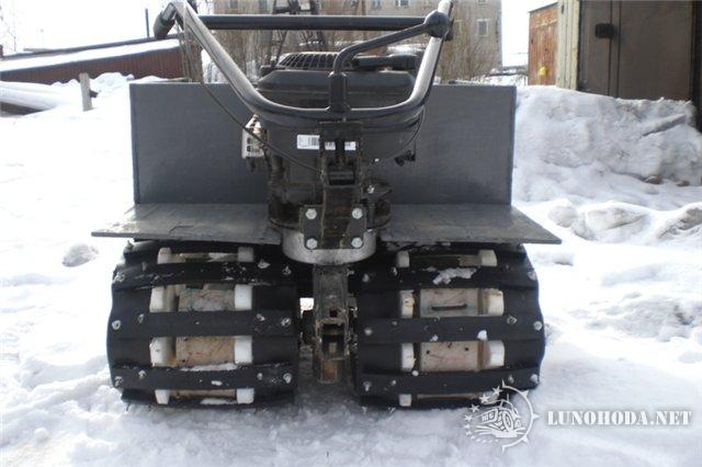

Здравствуйте уважаемые форумчане! Меня зовут Николай, я из Архангельска. Имею мотоблок Тарпан. Вот как то этой долгой зимой задумался - сам пашу круглый год, а тарпан дня три весной, т.к. кроме фрез на нем ничего нет. Порисовал и сделал на него гусеничные блоки. Весной испытал по снегу - везет жену в кузовке, а меня сзади в санках легко. Скорость, понятное дело, " мотоблочная" - 5 кмч. Ну мне хватит. Надо будет его центробежное сцепление покопать - старт повеселее сделать. Прелесть то получилась вот еще в чем - я его сейчас тож попробовал - очень удобные самоходные носилки получились. База короткая - поворачивать легко. Думаю 150 кг отвезет куда надо. Плюс не проваливается и не буксует - гусеницы все-таки. Такую схему можно применить на любой мотоблок, хоть на "крота." Просто диаметр звезды и ширину гусениц делать соразмерно мощности двс и трансмиссии.

И что снег настоящий или фотки старые
У тебя гусы вокруг лыж?
из-за снега в гуске плохо видно.
А снега много в гуску набивается/трамбуется?
В общем у тебя получился Боленс Хаски.
http://www.snowmobile.ru/forum/viewtopi ... 4&start=75

спасибо за кино. похожи малость, только все отличается и по приводу и по назначению. Я то вот что говорю: есть у нас транспортеры гусеничные. И передача назад у них есть, и перевезти они могут 350 кг. Но любой + имеет -. Мотоблок мой стоит 22тр, транспортер видел - 80. Я фрезы снял - гуски одел и вперед. Не надо лишнего места в гараже на технику, которая впррочем тоже только одну функцию имееет - груз вести, а пахать то никак. Да и владельцев мотоблоков у нас гораздо больше, чем даже водителей
