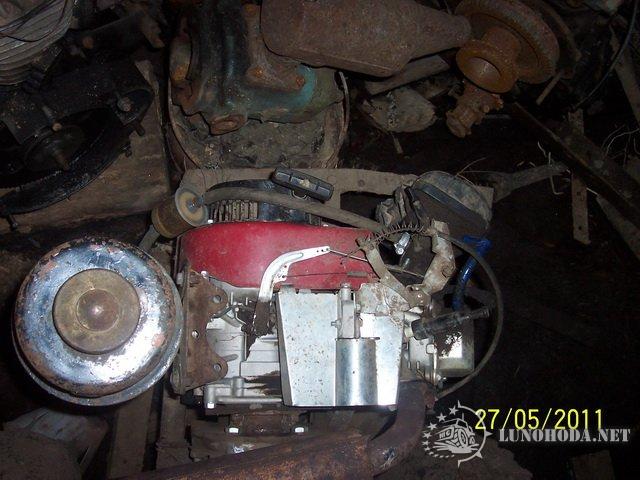

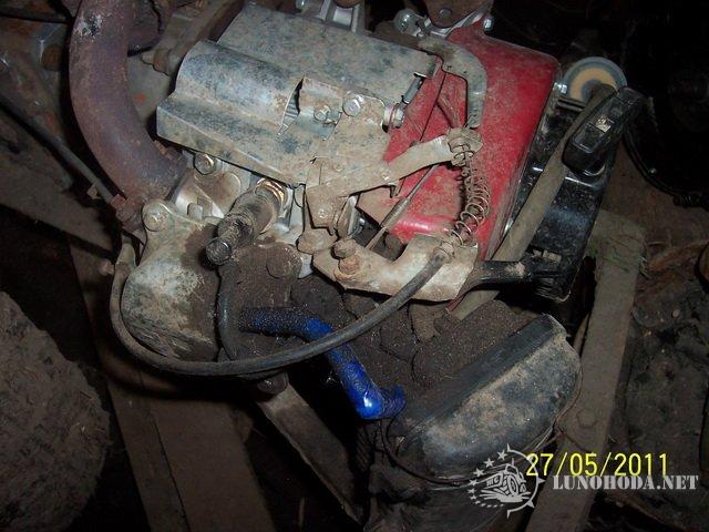

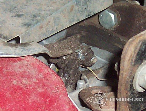

Вот собственно все фотографии. Разобрался в чём дело,регулятор к сожалению не работает при заведённом двигателе он не двигается и уж тем более не реагирует на повышение оборотов. Свободно двигал регулятор рукой легко двигается в разные стороны,а дросельная заслонка попросту открывается от всасывания воздуха и регулятор её удерживает втом положении в котором положено. Огромное спасибо вам Александ за все советы,очень помогли!

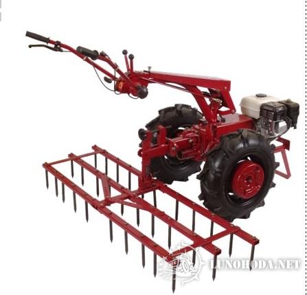

Вот новая борона-культиватор, вроде лишена упомянутых недостатков, но у меня ее нет:

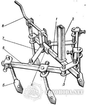

Мой культиватор КР 70, старая версия. Еще не пробовал в работе:

Пробовал и бороной и культиватором.
Для культиватора не хватает тягового усилия, почти не заглубляется. сразу начинает буксовать.
С бороной тоже всё в порядке. не представляю. как её можно погнуть.
бороновал давно, после вспашки сажаю сразу, не борную, стопорил болтом. чтобы не поворачивалась на пальце, а два, которые от осевого поворота ослаблял вроде. не помню точно.
