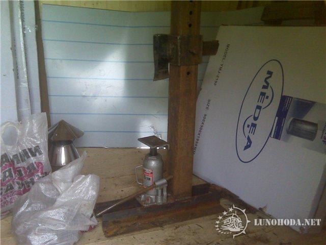

Это реплика из пропавшей темы, чем колоть дрова. Как писал в другой теме взял камеру без возможности записи, пришлось снять фотоаппаратом, пару кадров. В итоге извините за качество, в следующее воскресенье сниму все подробно. Пока выводы. Несущий столб профиль 100х100мм, низ угол 75мм, верх из угла 120мм, колющий орган колун матрикс 2,7кг с другой стороны уголок свареный под углом прим. 60градусов. Подошву просто приварил к винту домкрата. Дырки на профиле через 50мм. В качестве сравнения был применен новый топор фискарс, который сейчас гонят по тв. На "прямых" дровах гидравлика сильно уступает по скорости топору, но как только дело доходит до "кривых", достаточно даже не сучков, а просто кривых волокон из комля и усе. Топор вязнет. А здесь лезет медленно, верно. Колоды лопаются с характерным грохотом, а потом потихоньку трещат. Медленно, но верно. Вывод, то что колуном бить замучаешься, здесь с такой же скоростью наверняка

К нему надо гидропривод и стол сделать и будет - сказка! :roll:

жена попробовав, сказала примерно тоже самое, долго нужно ручку дергать, но пока я до этого не дошел. Да и домкрат цилиндр одноходовый, обратно все равно нужно руками или ногами осаживать.

tixoxod-4x4 писал(а):обратно все равно нужно руками или ногами осаживать
- пружина поможет.. [:})

В оригинале как раз были две, но там домкрат толкал платформу, у меня с ней не вышло, ее перекашивает и клинит. Проще наступить ногой и подождать чуть меньше минуты. Такой вариант имеет смысл использовать в случае кривых дров, или женщинами или стариками. Когда скорость не так важна, как сам факт расколоть. С другой стороны угол 60град. колет гораздо быстрее, я им пользовался после того как разваливал колоду напополам. В данном случае проще уже некуда, домкрат даже не крепил

Стол можно хоть деревянный с отверстием под площадку домкрата. Лишь бы колоду легко было на площадку ставить..А на домкрат кривошип приладить чтобы не рукой качать а как на старых швейных машинках..

Не. Ты посмотри электрический с конусом, тут уснёш нахрен.

я вот представил - камаз дров и это :shock: :shock: :shock: :shock:

Вот извращение то....
Колун путёвый, да кувалдочка с клиньями, гораздо шустрее дело пойдёт.

Смотрел, до сих пор производство конусов никто не наладил :P Да и 4квт и выше на даче есть далеко не у каждого. Камазами я дрова не завожу, а вот десяток колод, которые колун не берет, место занимают

Полезная приспособа.
Какой колун и т.п., если спинка уже "того" иль возраст? иль женщины в доме - мужик куда-то отъехал надолго....
лично мне спинку жалко - колол тут чурбаки берёзовые - проклял всё на свете - махать колуном. :twisted:
Видал я на Ю-Тубе разные приспособы давненько для чурбаков, тут, конечно, проще. Но на морозе долго не хочется как-то быть.
Вот думаю - такой же колун, но механизированый, может типа гидроцилиндр двухходовой, микро-насос и небольшой электро-движок? И подача колуна - сверху, на неподвижную площадку, а то закатывать тяжело чурбаки большие.
