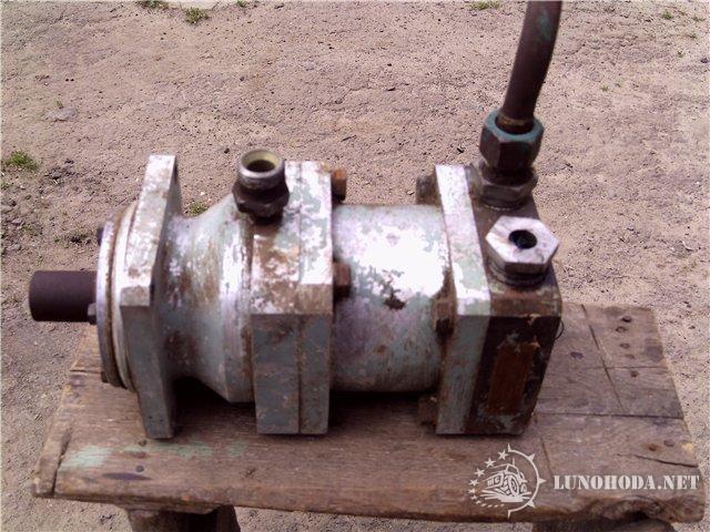

Суть вопроса такава-есть два гидромотора.Планирую использовать в качестве ВОМ на тракторе Насос НШ-50.Нужен квалифицированный совет по организации даного девайса Который из них лутше и вообше как их включать???

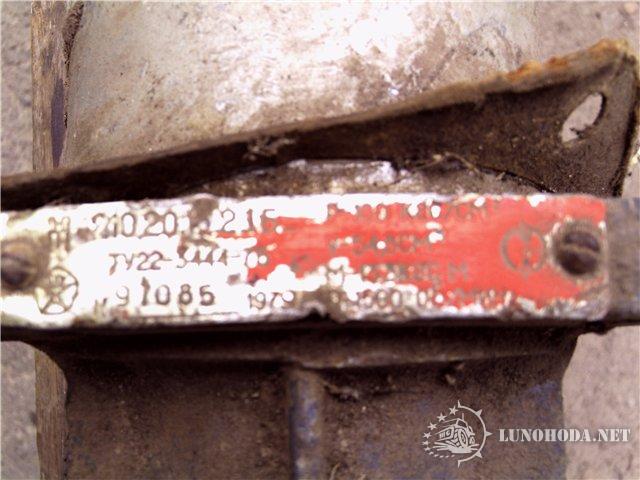

Что значат все эти надписи?

Судя по состоянию,всё в помойку.Надписи легко расшифровываются в каталогах.

трубогиб писал(а):Судя по состоянию,всё в помойку.Надписи легко расшифровываются в каталогах.
Да тут и каталогов особо не надо, на верхнем глаза сломать можно, лучше бы переписал, а нижний 80 см³ на оборот и давление вроде в 63 очка, не великий прямо скажем гидромотор.
Уважаемый железо на помойку не выбрасывают. Все было снято в рабочем стане. Я просил квалифицированной помощи, а не умных советов
shum d писал(а):Надписи легко расшифровываются в каталогах.
Если знаете -напишите в каких.
По поводу надписи на первом написано:
Р-100 кгс/см2
V-54,5cm2
M-13,3кгс м
Я понимаю что это рабочее давление объем и момент но на что это влияет и как?

C.T.O. писал(а):Р-100 кгс/см2
V-54,5cm2
M-13,3кгс м
Первое это рабочее давление, второе рабочий объем гидромотора на один оборот, зная обороты можно вычислить потребление масла в лит/мин, так же через давление вычисляется момент, хотя тут он уже указан при 100 атмосферах. В общем то не хватает только данных по оборотам.
