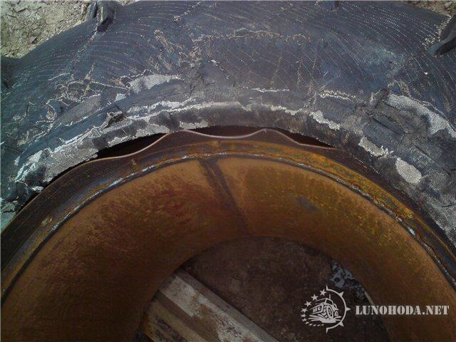

Если при монтаже шина зашла на диск на 34, то есть ли 100% гарантия того,что она зайдет полностью?
Шина не для этого диска предназначена,и если ее одеть ,то потом проблемно снять.

Николай Васильевич, а может всёже уменьшить высоту бурта, обточив по кругу. А то мне кажется, что тяжеловато будет загнать колесо полностью и есть риск помять бочку. Она ведь у тебя вроде 1,2мм. Оставить высоту бурта где-то 15мм, думаю, этого достаточно.

Да,надо немного подрезать, но непонятно сколько. в процессе завальцовывания выяснится. А сейчас наверно дотолкаю,идет довольно легко,одной монтажкой обхожусь.

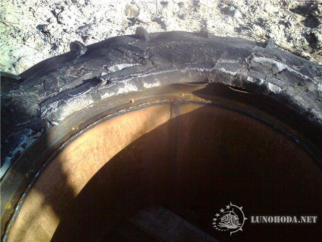

Нормально все получилось-только вторую монтажку пришлось применить.
Немного погнул, но не бочку, а то, что наверное действительно лишнее.

Юрич писал(а):На обычных дисках для этой цели имеется ручей, размеры которого оговариваются ГОСТом, чем грубее шина, тем глубже ручей.
Так все предусмотрено-роль ручья исполняет бочка , меньшего чем посадочное, диаметра.
Юрич писал(а):Бесполезно, круче завальцовки АГ не придумаешь!
Так это и есть его вариант.
Собственно бочка влезла в шину довольно легко, а вот надеть шину на посадочное пока не удалось и это радует -расчеты оказались верны.
Можно немного снять с шины, но думаю что если сварить что-то типа усеченного конуса, то можно и кувалдой насадить....

Юрич, у тебя недопонимание. В шину диск влазит за счет "ручья" - и нормально влазит.
А вот уже на посадочное -туда куда при помощи давления раскачиваемой камеры должна шина сесть-туда не садится т.к.конструкция другая.
