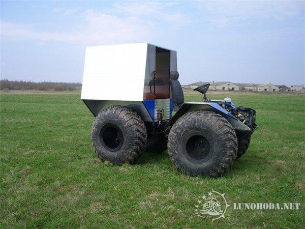

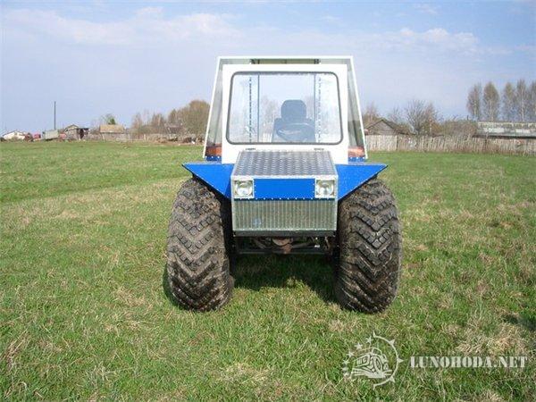

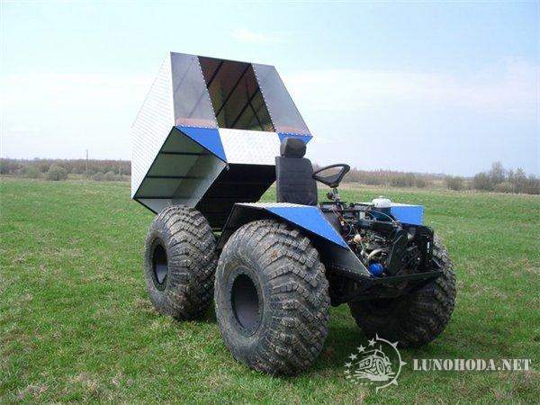

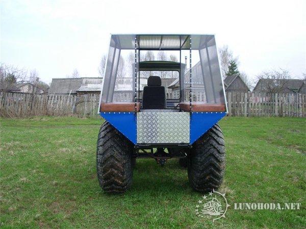

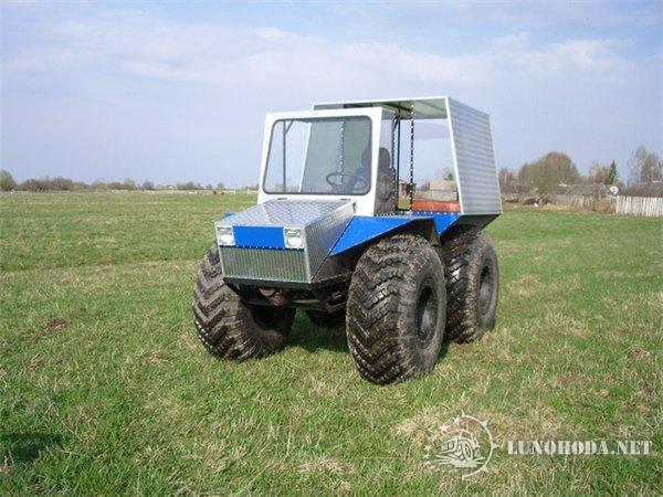

Вездеход "Топтыга"
Двигатель Ваз-11113 "Ока".
Мосты Газ-2410 "Волга".
Колёса Арктиктранс 1310*490-20
Рулевое управление М-2141.
Тормоз гидравлический трансмиссионный, суппорт Ваз-2108
Габаритные размеры:
- длина 3600 мм;
- ширина 1940 мм;
- высота по кунгу 2500 мм;
- высота по кабину 2300 мм.
Максимальная скорость 35 км/ч.
Вес около 950 кг.

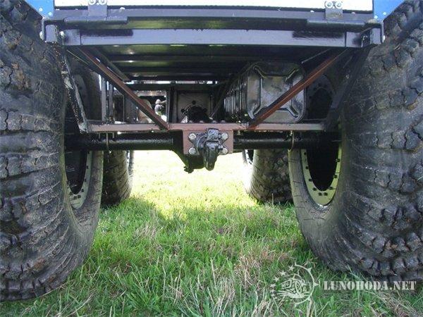

Полурамы сварены из профильной трубы 40*20*1,5 с усилением-накладкой (профиль 40*25*2 + полоса 25*4) в месте крепления мостов к раме.
Размеры передней полурамы:
- длина 1650 мм;
- ширина 800 мм;
- высота 260 мм.
Размеры задней полурамы:
- длина 1500 мм;
- ширина 800 мм;
- высота 260 мм.

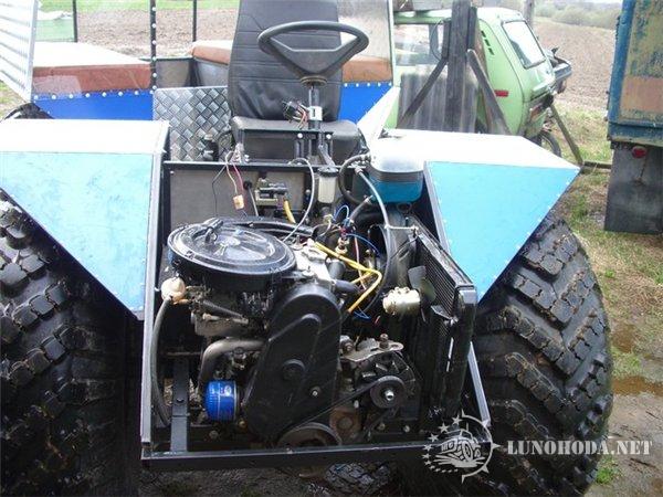

На передней полураме 900 мм отведено водителю и 750 мм под моторный отсек.

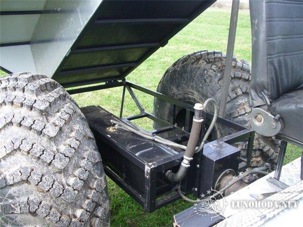

На задней полураме, под откидным кунгом, расположен топливный бак от Уаз-469, ёмкостью 38 литров. У бака пришлось перепаять заливную горловину. Зато такое размещение бака позволяет:
- в случае необходимости разместить второй такой же бак;
- сделать фаркоп;
- повысить плавучесть задней секции.
В моторном отсеке, кроме двигателя, продольно расположен радиатор от инжекторной "десятки" со стандартным вентилятором охлаждения Ваз-2108 и дополнительным, от печки Ваз-2107. Плюс нашлось место для аккумулятора аж на 90 А/ч.
В КПП двигателя заварен дифференциал. С помощью самодельного вала, состоящего из сваренных вместе карданного вала Ваз-2107 и вала привода ("палки" ШРУСа) Оки, крутящий момент от двигателя передаётся на цепной редуктор (ведущая 17 зубов, ведомая 41 зуб, шаг цепи 19,05 мм) и далее на раздающий вал. На раздающем вал, кроме ведомой звёздочки редуктора, установлен тормозной диск от Классики. В купе с суппортом Ваз-2108 и главным цилиндром сцепления от Уаз, они образуют тормозную систему вездехода.
С раздающего вала коротким карданом момент предаётся на передний мост (задний от Газ-2410) с ПЧ=3,9.
Противоположный конец раздающего вала входит в поворотный кулак УАЗ и далее, через ШРУС кулака (М-2141) и короткий кардан, приводит задний мост вездехода (мост всё от того же Газ-2410).
Кабина и кунг сварены из профиля 20*20*1,5 и 15*15*1,5.
Размеры кабины:
- длина 1150 мм;
- ширина 1120 мм;
- высота 1370 мм.
Размеры кунга:
- длина 1500 мм
- ширина 1860 мм;
- высота 1600 мм.
Обшивка выполнена из листового и рифлёного алюминия толщиной 1,5 мм. Декоративные светло-синие вставки - из оцинкованного железа с полимерным покрытием.
Пол в кабине и кунге из алюминия "Квинтет" 1,5 мм с подложкой из пропитанной Акватексом фанеры.
Лобовое стекло кабины позаимствовано от трактора МТЗ-80/82 (малая кабина).
Стёкла в кунге и боковины в кабине - прозрачный монолитный поликарбонат толщиной 3 мм.
Кабина и кунг могут сниматься полностью без какого-либо ущерба для работоспособности машины. Причём кабина разбирается по частям: капот, верх кабины, грязезащитные щитки и боковины щитков.
