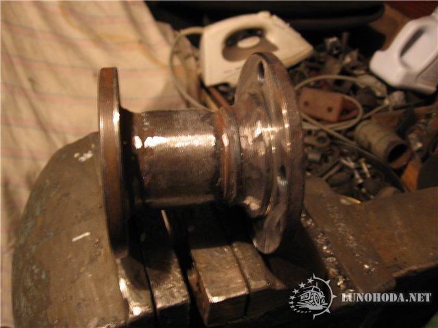

Ширина моста Уаза чуть шире оки, перечулковывать мосты долго и хлопотно, поэтому диски делались с максимальным вылетом.

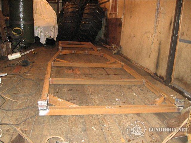

Сообщение Sanich 89 »

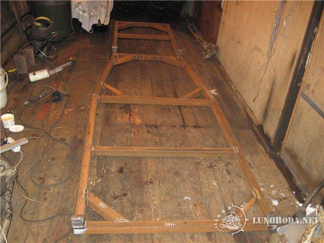

Рама самодельная сваривалась из квадратной профильной трубы 50-50-2.5 на раму ушло 20 метров, получилось прочно и легко, вес рамы около 40-50кг поднимаю один спокойно.

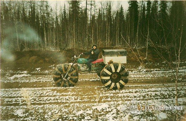

А это мой первый
Прошло 8 лет.

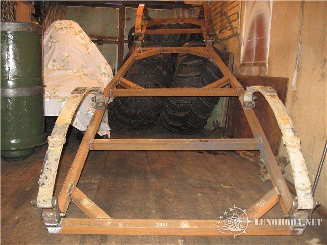

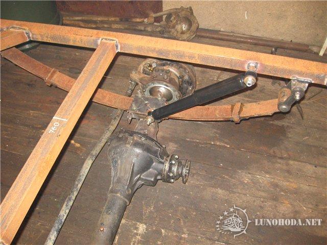

Т.к москвичевские рессоры у нас достать проблема, было принято решение ставить волговские, но уменьшив пакет до 3х листов-что в дальнейшем оказалось неправильным решением, надо было оставлять 5 листов.
Амморты стоят нивовские задние.

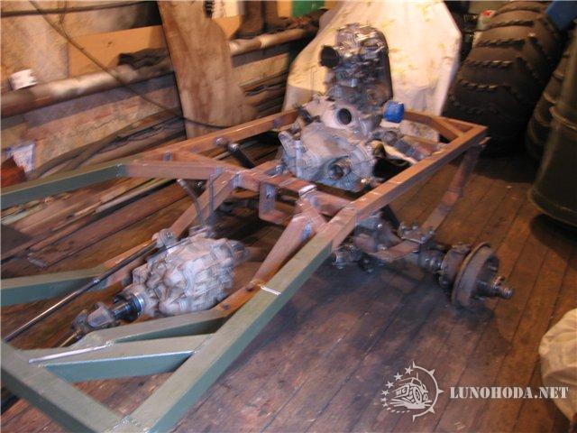

Дальше дошло дело до раздатки, переборка и вживление в раму.
Не нужно портить коды вставки картинок!
Соединение уазовского кардана с нивовской раздаткой сделано очень просто. Берем 2 фланца уаз и нива, от нивовского отрезаем рабочую часть сальника, жопами стыкуем между собой фланцы и обвариваем.
