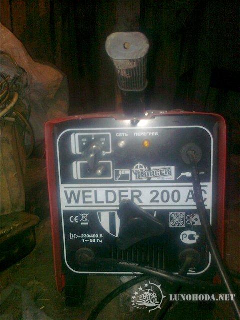

Изображение, у меня вот тоже не крутая фирма , но 4 варит спок , и даже до конца не накручивал никогда

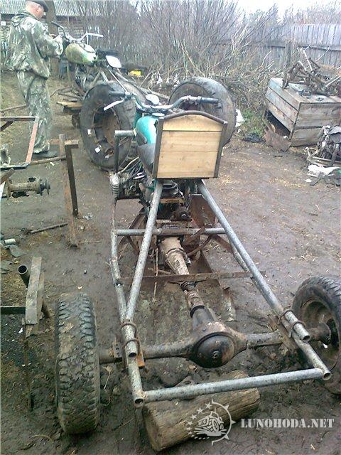

тут видите что творится , а сбоку еще третий , и все зараз , а варю один , вот и хочется аппарат нормальный для сварки
