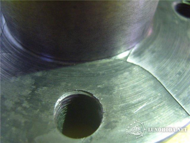

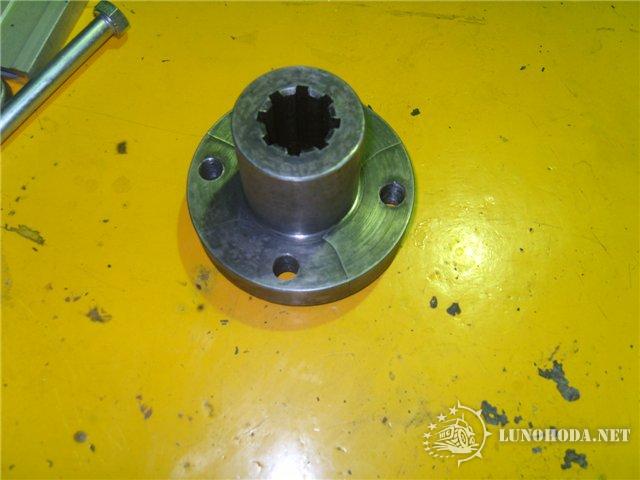

Так получилось что при изготовлении, вернее при его закалке, фланца на полуось, для крепления звезды, он полопался.
трещины обходят отверстия крепления , и саму втулку с шлицами.

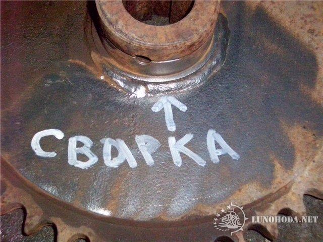

[/img]Изображение[img]

РДА писал(а):Выдержит ли сварка такие нагрузки?
сварка то выдержит . примерно так сажаем венцы на валы при переделке РК уаза под 2,6 .
а вот сама деталь хрупкая если то...

РДА писал(а):Так получилось что при изготовлении, вернее при его закалке, фланца на полуось, для крепления звезды, он полопался
Снеми фаски болгаркой, обвари и проточи на токарном , или напресуй кольцо на флянец и обвари как Иван предлагает .

Уже и сам склоняюсь к вытачиванию новой шайбы, только думаю ее еще на резьбу на втулку накрутить, а уж потом обварить.
