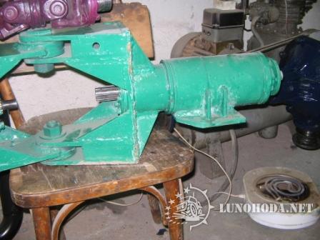

не знаю где спросить, поэтому напишу тут
может кто нить разжевать мне поподробнее как реализован этот узел
конкретно интересует что внутри, что за валы взяты, и как вот та красная штука (или какого она там цвета непонятно) туда надевается или вставляется. Что то ума не приложу, по крайней мере с левой стороны это точно.
Хелп, люди добрые

Denis
если под 15 сильник делать,то с этой задачей легко справяться и вазовские мосты,в крайнем случае можно облегчить и твои мосты,проточив чулки.и узел перелома тоже уж слишком монументальный-никчему,почитай про каракаты Увата, там найдешь правильное решение.

Denis писал(а):может кто нить разжевать мне поподробнее как реализован этот узел
с чем связан выбор такого узла? почему не пойти проверенной дорогой?

mmcl200 писал(а):с чем связан выбор такого узла? почему не пойти проверенной дорогой?
Это какой? Кулак УАЗа? не могу объснить почему, но мне кажется он не слишком надежным. Может конечно я не прав, но тем не менее такие.
Я хочу что то наподобие, конечно только не настолько монументально, что нить полегче. Вот и интересует, что там за штуковина внутри.
