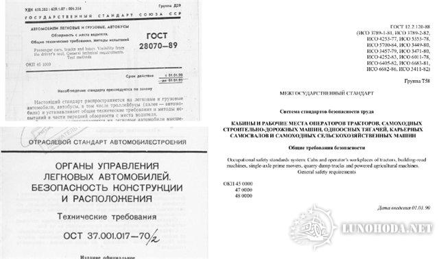

Для возможности проработки мест оператора есть манекен в CATIA V5
Там специальные модули выделены под это.
Но Catia платная программа. Из бесплатных можно воспользоваться Blender 2.57 и сейчас развивается программа MakeHuman сайт http://sites.google.com/site/makehumandocs/download.
Можно посмотреть в ГОСТах и ОСТах.
