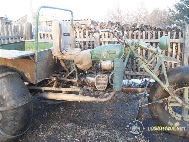

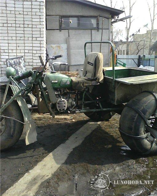

я то же собрал трехколеску. езжу уже 3 года. претензий к нему нет. все работает исправно.

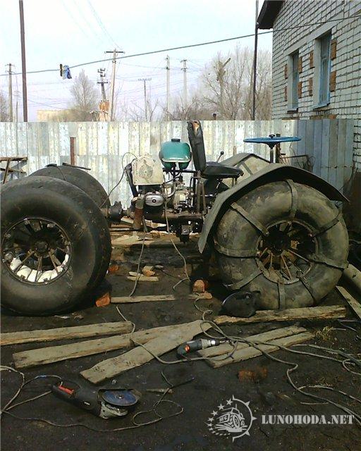

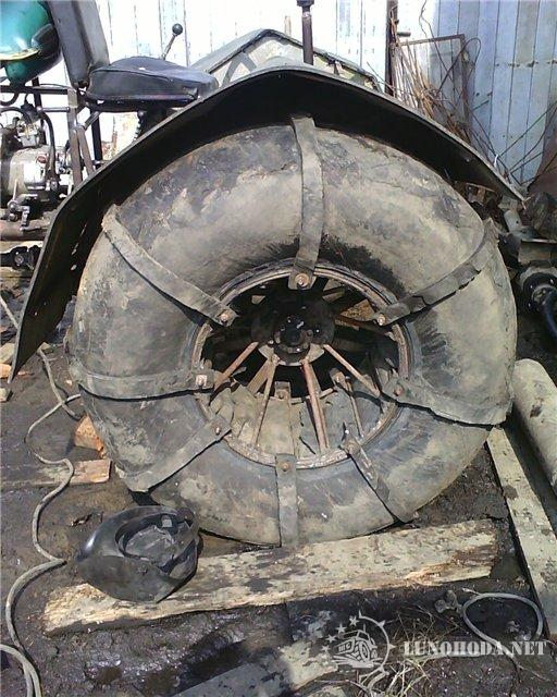

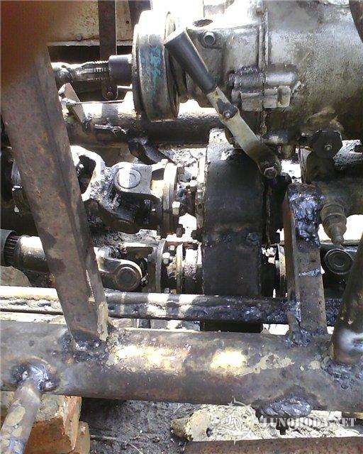

Александр мне очень нравится ваш пневматик. Я тоже делаю четырехколесный вездеход на колесах от краза. Мосты поставил от москвича 412, правдо поставил на них ступици от УАЗа а то полуоси слабыет у москвича их обламывает, самодельный редуктор, РК нива и двигатель урал. Сегодня выехал проверить его, получилось класно по грязи идет как танк. Вот несколько фотографий и фото моего трехколесника.

а чем Вы варите??? :shock:
самодельный редуктор не гудит? 8P
