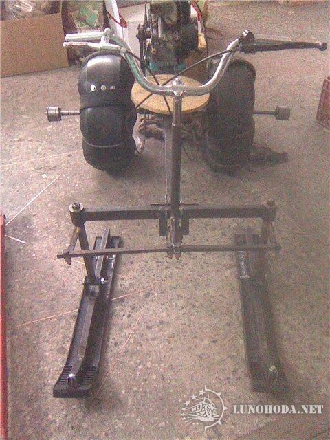

Вот что соорудил, но не испытал толком еще.
Изображение,
Изображение,

Сообщение СМ »
Петрович
Прикольная. Похожа на мериканские "биг-футы" (типа - маленькие передние и огромные задние катки).
А "...крот"-то почему, под снегом, что-ли ходит?

Школьный
Сообщения: 938
Откуда: Екатеринбург
Сообщение Школьный »
:roll:
отлично
летом на "ёлочках" будет мини-трактор

Крот потому что основная концепция это использование культиватора "крот" в зимних целях. Буду к нему еще снегоочиститель делать.

Испытал сегодня снегокрота, ременное сцепление надо менять на что-то другое. Бежит бодро км 15-20 по ощущениям, испытывал в одиночестве, поэтому снять было некому. Выявилосьа точнее выломалось см.фото, надо усилить.

От чего камеры ?
Петрович

Сообщение Петрович »
Сергей_Вологда писал(а):Петрович
От чего камеры ?
13" от Жигулей, если интересуют диски могу скинуть чертеж. Но надо бы сантиметров на 5 больше внутренний диаметр сделать.
От чего камеры ?
Интересно )
и ещё .. торчащие оси - это для ещё одной пары колес ?
От чего камеры ?
Интересно )
Нет, это оси от другой приспособы, на отдельные не стал заморачиваться, поставил какие были. А ваша идея интересна, может воплощу в жизнь.

Это колеса.

Сообщение Сергей_Вологда »
Петрович
все понятно , только зачем столько лепестков ? Нельзя их в два раза меньше сделать ? Думается мне , что если они будут через один , то результат не изменится ..
Разогнешь их в разные стороны и уже меньше будет, чем больше лепестков тем "круглее" колесо. 12 самое то, 8 лепестков уже мало, квадрат получится. Тем более колесо-то уже сделано.
