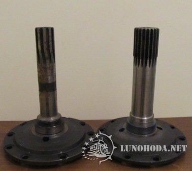

"Грибки" редукторного моста УАЗ - усиленные (42мм)
Gaijin
Сообщения: 92
Зарегистрирован: 05 мар 2010, 17:54
Откуда: Самара-Саратов
Сообщение Gaijin »
"Грибки" редукторного моста УАЗ - усиленные. (42мм)

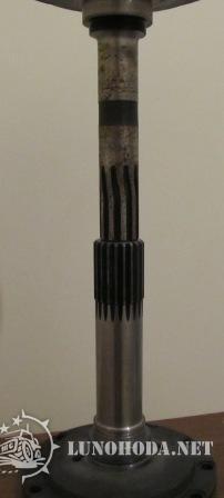

Gaijin
Сообщения: 92
Сообщение Gaijin »

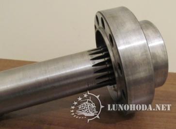

Фланцы к ним
Gaijin
Сообщения: 92
Сообщение Gaijin »
Подходят на любые " военники " УАЗ

Gaijin
Очень нужная вещь, что за сталь, как калите, каковы результаты эксплуатации, ну и цены на "грибочки"?

Gaijin писал(а):Вот выращиваю
Gaijin
Выглядят хорошо! Крепенько! :roll:
Еще фото будут?

Сообщение Gaijin »
Сломать пока не получается :) , и отверстия под болты не разбивает :)

Gaijin
Сообщения: 92
Сообщение Gaijin »
Aлексей писал(а):Gaijin
Валы - 12хн3а , цементация + закалка 62 ед. Напильник след даже не оставляет :) . Диаметр шлицов - 42 мм .
Gaijin
Сообщения: 92
Сообщение Gaijin »
С подкачкой

Gaijin
А фланец и ось (с самого первого рисунка), одна деталь или впресована/вварена ?
Gaijin
Сообщения: 92
Сообщение Gaijin »
gudvin писал(а):Gaijin
Кто же с цельного куска делает - это не технологично и безграмотно :) .
Горячая посадка + обварка
