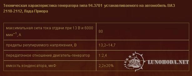

Генератор ВАЗ 2110
http://www.autosecret.net/elektro-vaz-2 ... 2110-11-12

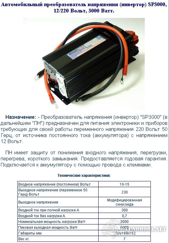

Автомобильные инверторы напряжения 12-220, 24-220 Вольт.
http://www.mobil-pitanie.ru/infoinv.htm
Генератор ВАЗ 2110

Инверторы...
Тест автомобильных инверторов мощностью свыше 1 кВт
http://www.autodela.ru/main/top/test/invertor_1kvt
Компактные преобразователи напряжения 12–220
http://escudo.abrikos.su/info/340-avtom ... nfa-1.html
МАП "Энергия" SIN
новая модель многофункционального автономного преобразователя.
http://www.invertor.ru/sin.htm

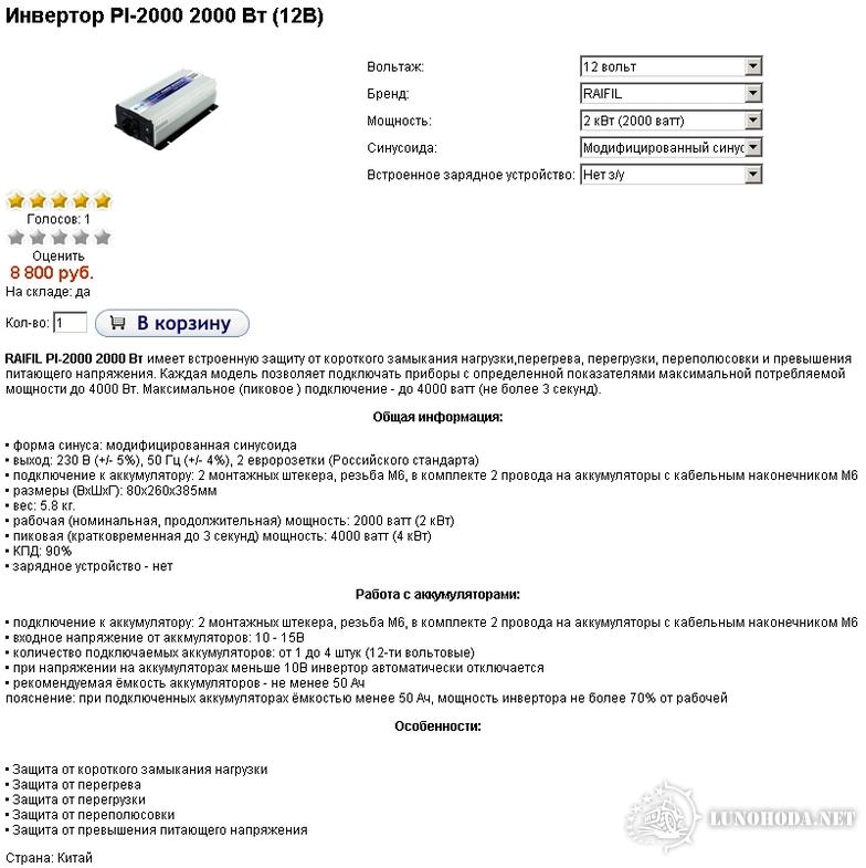

Инверторы - Каталог
По ссылке выше Характеристики Инверторов 2 кВт, в тех описании есть строка форма синуса: модифицированная синусоида и чистый синус, что это такое и какой нужен для авто??
Далее строка: Встроенное зарядное устройство, а оно нам нужно?? теоритически АКБ подзаряжает генератор авто..

Инверторы - Каталог
