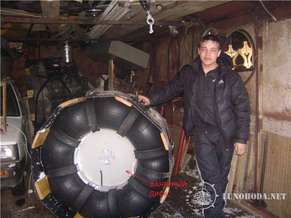

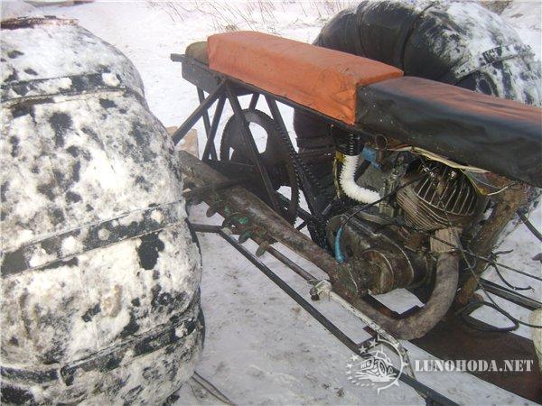

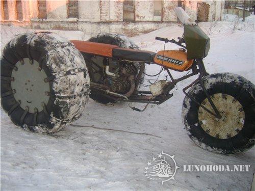

Выставляю на показ наш "мотоблет" Схема самая простая! Но вдруг пригодятся наши мелкие доработки... Движок планета 5 с принудительным охлаждением, диф от москвича, колеса 1300 между ремнями вставлены доски и обтянуты какой то лентой вывезеной с завода, переднее колесо вставляется в санки волокуши( для глубокого снега)

очень интересный аппарат!!!! только фото бы побольше!

Как на таких колесах в гору идет? не буксует? Фотки давай.

Duplet писал(а):Как на таких колесах в гору идет? не буксует? Фотки давай.
Нет не буксует, но на скорости снег выбрасывает прямо на пассажиров...

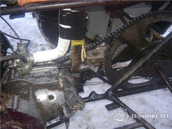

Задняя звезда из титана на 100 зубьев

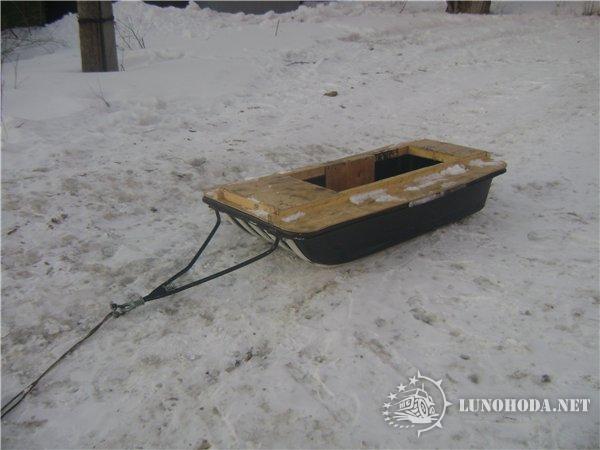

сани-волокуши обшиты фанерой 6мм отличное решение для глубокого снега, но по накатанной дороге кидает в разные стороны надо бы уголок с низу приклепать...

Сколько км проехал на нем? Цепь не рвет? Какой глубины пухляк проходит? диск сколько весит? Так там фанерка или бочка?или они между собой соеденены как то? по фотке не понятно

tupkin
все у тебя нормально , для рыбалки самое то , но сделай усиление рамы посредине , иначе сложится когда-нибудь в самый неподходящий момент

Duplet писал(а):Сколько км проехал на нем? Цепь не рвет? Какой глубины пухляк проходит? диск сколько весит? Так там фанерка или бочка?или они между собой соеденены как то? по фотке не понятно
Ездим на нем уже лет 12 наверное( отец собрал ещё с муравьёвским движком), с каждым годом что то новенькое изобретаем. Цепь не рвалась ни разу. Пухляк с пол метра пролазит потихоньку... Диск не взвешивали, внутри бочки фанерный диск (немного утоплен) соединен трубкой с фланцами и ложементами. Скорость мерил навигатором 59 кмч

HUNTER75 писал(а):tupkin сложится когда-нибудь в самый неподходящий момент
как то влетели в канаву, довольно таки глубокую и на приличной скорости всё нормуль только переднюю вилку загнуло в обратную сторону... :)))

На санках-волокушах снизу белое, это чтобы не протиралось или чтобы легче рулить? И что это такое и как крепится?

СашаКУ писал(а)::)
Не знаю что это за материал,но очень скользкий мы купили эти санки вместе с мотособакой... Крепятся на клёпках.

tupkin писал(а): Крепятся на клёпках.
