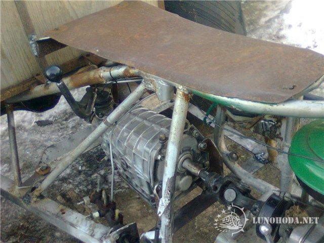

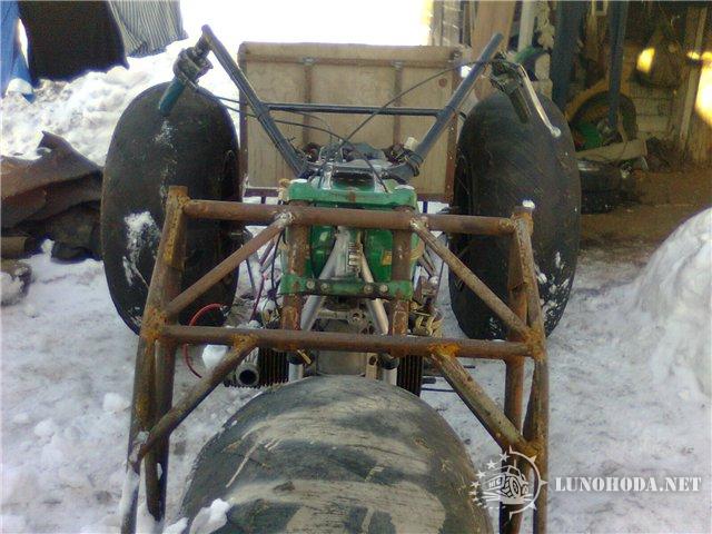

Здравствуйте. Я тоже строю подобный агрегат, мост от жигулей 02, коробка от неё же а колёса от урала (ободранные). Осталось доделать сиденье, укомплектовать двигатель и придумать грунтозатцепы на полностью ободранные колёса от урала.

на счет грунто зацепов можно ремни натянуть и делу край, а что сразу с протектором не ободрал? и вилка какая то у тебя интересная, можно фотку подробнее именно вилки и принципа соединения моста.

и какое собираешься делать охлаждение ?
