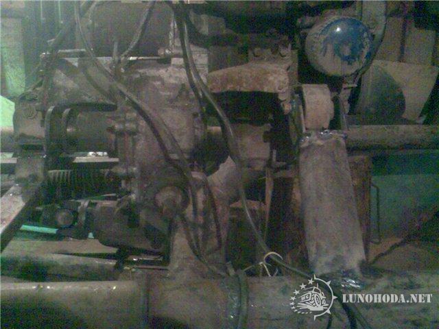

Наконец-то и я добрался до гаража... :yahoo:
Краткое ттх
Двигатель Ока,диф в коробке заглушен.
мосты ваз класика.
раздатка нива.
узел перелома уаз
рама карданные трубы газ,зил.
рулевое рейка москвич 41.
колеса камеры т150
В общем классика жанра :)))
Вот что получается

Хитрая задняя опора
Пока примерно так.Сразу скажу что от покрышек отказался принципиально,не понравилось как они себя ведут в сыром весеннем снегу,идут но оочень тяжело.Поэтому центральная транспортерка 40см шириной,а на перемычки клиновой ремень.

У окушки выход из редуктора, трудно переделать под крепление кардана?

Ваиль писал(а):У окушки выход из редуктора, трудно переделать под крепление кардана?
Вариантов куча,я в гранату вставку со шлицовкой под флянец запрессовал и обварил :)
