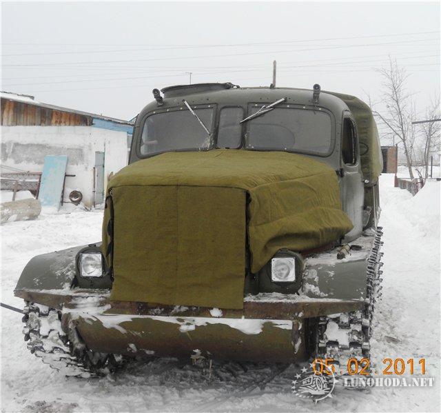

За сколько можно продать такого зверя, собранного собственоручно?Изображение
Изображение[/img]

А что в нем отличного от серийного с нз

Меня тоже интересуют отличия, и пожалуйста какой двигатель стоит :oops:

magestiq писал(а):какой двигатель стоит
ЯАЗ-204 на фото видно, 4 цилиндра 2-х тактный с механическим нагнетателем. на вид не родное там только фары :oops: :oops: :oops:

10 лет стоял у фермера за огородом, раздербанили как могли, пришлось постараться чтобы на ход поставить, двигатель пришлось другой ставить, родной заржавел так что ломом не провернеш, раскидать атл пришлось до кузова, собирали для себя

А где запчасти брали на ходовую?

Онкельскронкель
ходовая родная

Vladimir-BVA писал(а):ходовая родная
Замечательно. А где ж на нее потом брать запасные части?

У нас таких два стоит оба мёртвых изза отсутствия запчастей к ходовке, ЯМЗ 204 дизель не плохой но не для этой машины. По ходовым качествам сильно уступает ГАЗУХЕ и ТЕМБОЛИЕ ГТТ и.т.д....

У нас тоже такой был. По бездорожью ходит,по болоту тонет сразу.
