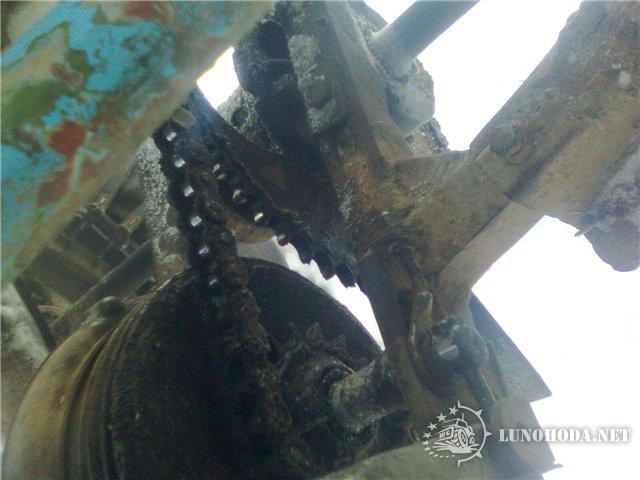

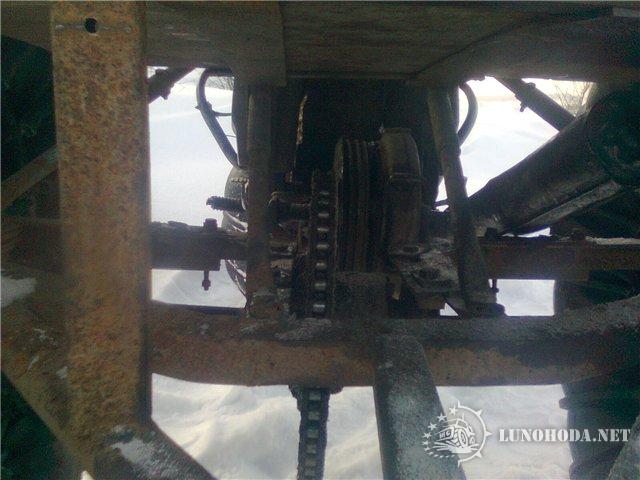

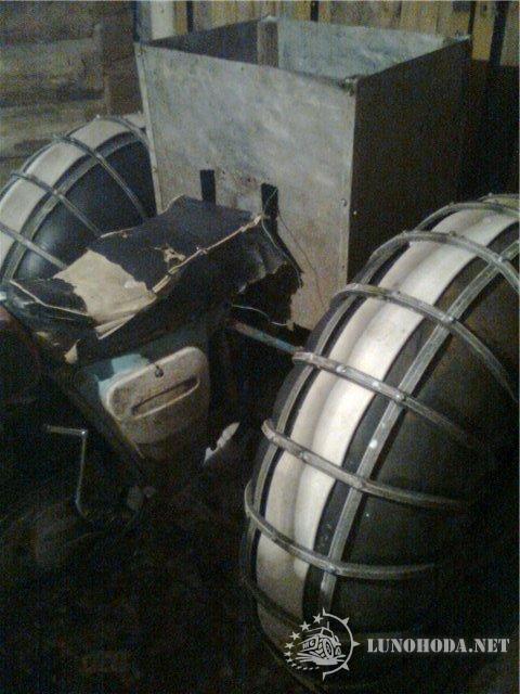

Хочу представить вашему вниманию свой трехколесник.
иж-п5, диф и полуоси от уаз,колеса 1220*400*533(камера, шуба,шлея) передача цепная 19.05, охлаждение электровентилятор.
Хочу задний ход, кто чего посаветует. Если не трудно, пожалуйста

Хороший аппарат :) ,по какому снегу идет нормально ( в сантиметрах)???хватает ли электро вентилятора?
робинзон
Сообщения: 21
Зарегистрирован: 20 фев 2011, 21:41
Откуда: Мензелинск
Сообщение робинзон »
50 см берет на второй пере-че. на первой 60. в обеих случаях пробуксовка есть. если есть наст то глубина не имеет значения, не провалится(2 чел. без волокуш)
зимой вентиллятора хватает вполне. я его включаю-то на гору или по сугробу. я на нем и летом езжу. меняю задние на ниву снежинку, а передний от иж-п в сборе с вилкой. давление на задних спускаю. лиш бы форму держали. а вот на лето на вентиллятор диффузор не помешает. и головку повернуть. все руки не доходили, но нынче сделаю.
