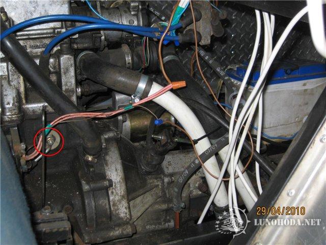

Сообщение Mongoose »
Вездеходное ателье "Мангуст"

Сообщение Votasum »
Mongoose
[:}) [:}) [:}) И ни каких проблем.

Сообщение Саня »
Mongoose
:roll: :roll: :roll: а где брал и почём?????

Сообщение Длинный »
Mongoose. аналогично, и на "копейке" стоял, и сейчас на "одиннадцатой" - только плюсы. :roll:
Утром час подогреа - и нет проблем.
У нас брал в Вологде.
в "Трактороцентре" сейчас вариантов масса, хоть на ВАЗ, хоть на ГАЗ, МАЗ, МТЗ, КАМАЗ.
Есть встраиваемые, врезные в патрубок - ассортимент очень большой. Цена на все одинаковая- 1250 руб...
