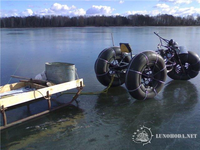

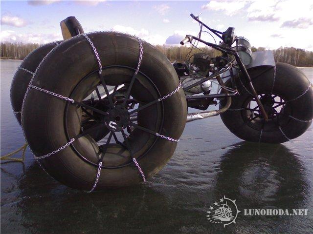

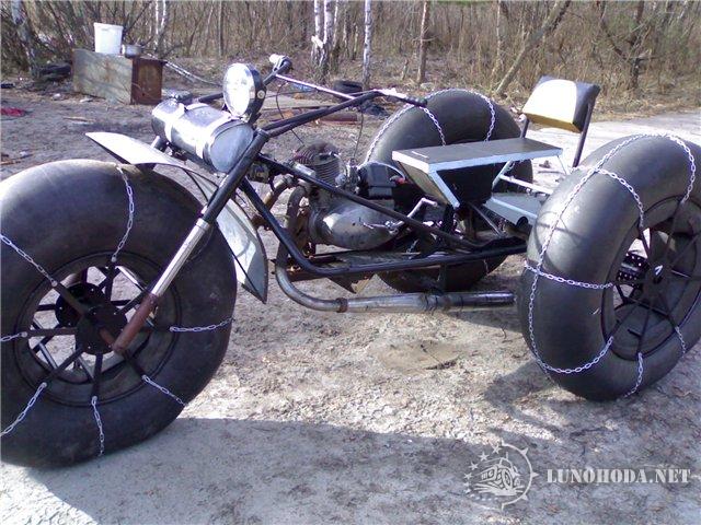

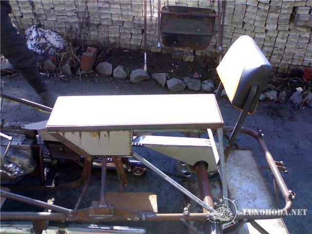

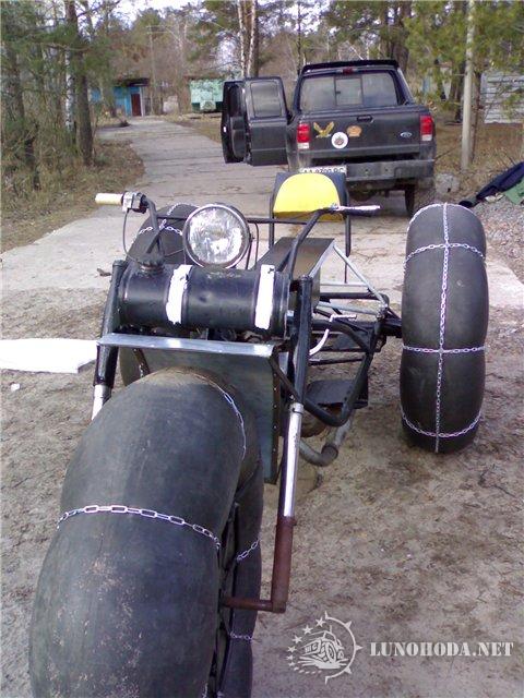

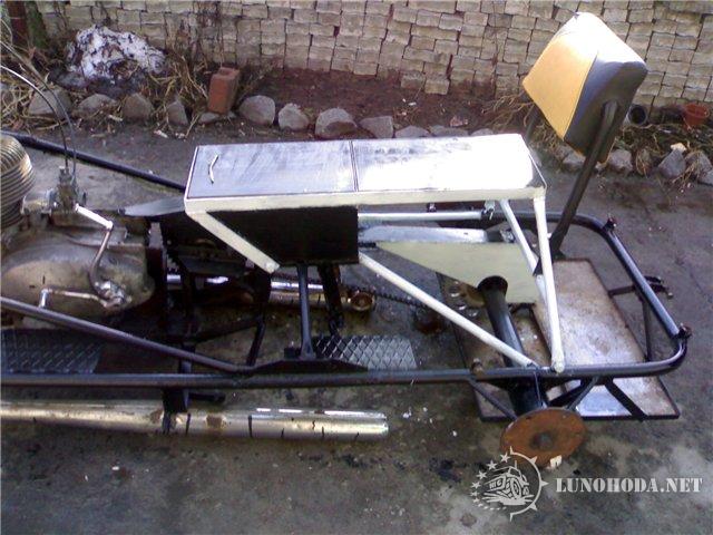

Привет!В ваших кругах я новичок.Года 4 назад купил каракат без мотора но с редуктором от муровья.установил мотор Планета 3 срезало шлицы на редукторе.так как он был короткий вставал на задние колеса и даже опрокидывался.После чего поставил в дальний угол гаража и не трогал.В этом году возникло желание усовершенствовать и довести до ума.вот что получилось.Удлинил раму на 35 см,сделал жесткую заднюю ось,новые железные диски вместо фанерных,вместо редуктора поставил промежуточную шестерню,натяжитель цепи,колеса:камера в камере-МАЗ,сделал электрику.Каракат нужен для буксировки саней или прицепа и веса до 300кг.вот что получилось...
Буду рад услышать критику и коментарии.

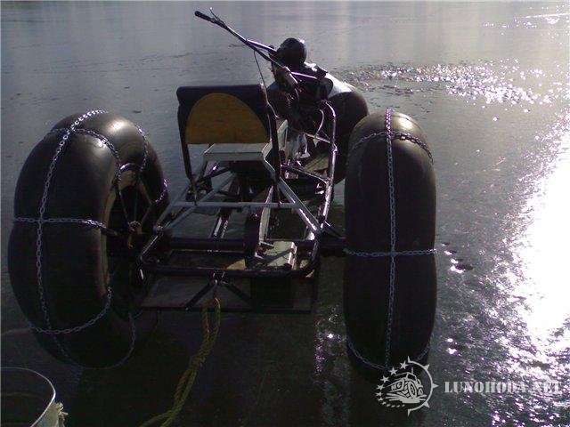

Похоже лёгеньуая получилась, колёски из 12" камеры, должна бы ехать :oops:
Игорь-рыбак
А видео есть как это всё по снегу или по болотам?

Игорь-рыбак
очень хороший трехколесник :roll: легонький, но развесовка именно под буксировку какого-нить прицепа ИМХО
а рулежка не тяжелая? уж очень сильно "завален" угол рулевой колонки... %)

dilВидео к сожалению нет.Выехал первый пробный заезд по голому льду.Болот у нас нет,а глубокого снега не ожидается.
AlfoxРулить тяжеловато,а когда сильный боковой ветер то практически невозможно.Собираюсь переделывать наклон передней вилки.

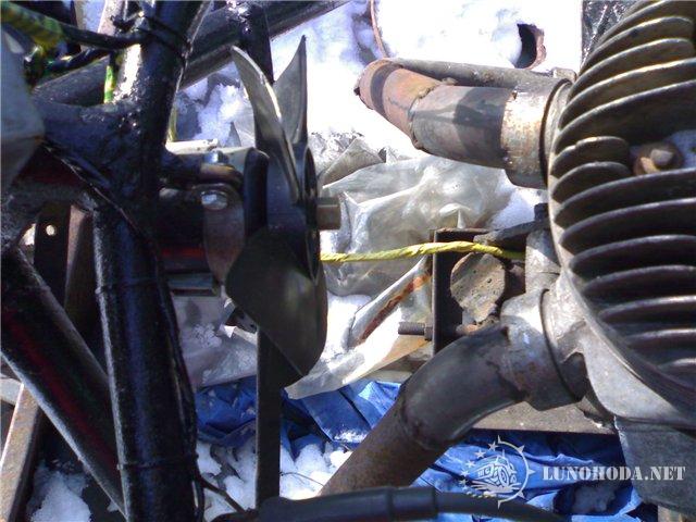

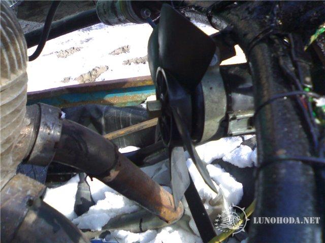

Вспомогательное охлаждение двигателя от жигулевской печки.

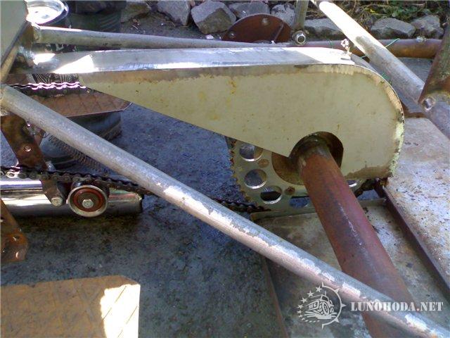

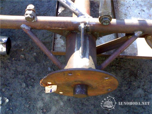

Сзади что, сплошная осъ ?
От чего такой ролик?
Похоже на натяжной ролик ремня от ГРМа.

Белый Дом писал(а):gudvin
А, просто щёки самодельные. похож.

Были ролики 08 стальные. Давно.

Игорь-рыбак писал(а):сделал жесткую заднюю ось,
Дифференциал нужнен. Ваша ось недает рулить.

Ролик от натяжителя ремня ГРМ с какой машины не знаю.

Игорь-рыбак писал(а):gudvin
Ролик с 08-15 модели ваза
