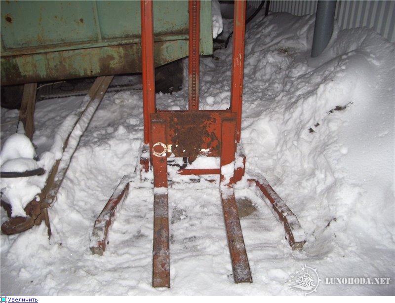

уважаемые эксперты есть идея собрать ямобур для т-25 глубина бурения 1,5-2 метра диаметр 300 мм. имеется ручные погрузочные вилы (высота подъема 1,5м) распределители (от электрокары и двух секционный р-75) насос (нш 32) планетарные редуктора от пежовских автоматических коробок ал-4 или реновских дп-0. нужно подобрать гидромотор для привода бура думаю придется подсоединять бур через планетарку но не уверен (в гидроматорах на силен). подскажите также как цеплять насос к вому четез редуктор или на прямую (на пэ-08 насосы висят на повышающем обороты редукторе) обороты вома 500обмин. думаю прицепить вилы на навеску и смонтировать всю гидравлику на вилах а вместо самих вил гидромотор с буром. хотелось бы увеличить глубину бурения до 2-х метров но не знаю как это сделать с данными вилами. жду советов от бывалых и опытных технарей

С фотками что натворено??? shock: :shock: :shock: :shock: Саня :
