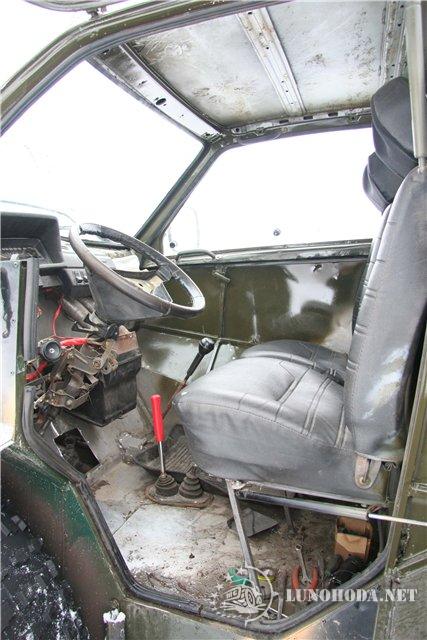

Представляю Вам своё творение Снегоболотоамфибия из г. Луги Ленинградской области.
Недостатки пока не выявлены.
Конструкция и ТТХ:
-Каркас рамы и кузова профильная труба, обшит герметично аллюминием, рама ломается попалам и представляет собой две герметичные лодки. Плавает.
-Привод - 4*4
-Общая масса=953кг
-Грузоподъемность=600кг
-д*ш*в=405*180*210см
-расстояние между мостами=205см
-Клиренс=36см
-Колея=160см
-Радиус разворота=580см
-Угол подъема=45градусов.
-Скорость по асфальту до 70км/ч
-Резина - БЛ-79
-Двигатель 750 см3 33л.с. и коробка 4ст. от ам Ока
-Передаточное число=4,5
-Раздатка Нива
-Мосты Волга21
-Дифференциал самоблокирующийся БТР-60
-Гидроусилитель БМВ 725
-Поворотный кулак УАЗ модернизированный с гранатой от НИВЫ на 4-х подшипниках
-Тормоза гидравлические дисковые на задний мост
-Руль регулируемый по высоте
-Салон двухместный оборудован печкой от системы охлаждения двигателя
-Радиатор Ваз 2107
Так как я тут редкий гость, вот мой тел.: 89119938356 (Сергей), по затратам на постройку сложно что то сказать - не подсчитывал.

Здравствуйте, рад Вас всех приветствовать! Вот Новые снимки и если сейчас получится то и видео.
Видео вставлю завтра: подъем на склон, плавание по озеру, в болоте, на грунтовой дороге и на асфальте.
Собираюсь продавать.
