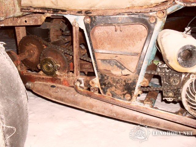

Двигатель от мотороллера муравей
На днях проводил тест-драйв показал себя не очень хорошо, по накатанному на стилю идет хорошо а по снегу не тянет, что мне надо сделать? что бы он стал сильнее тянуть помогите!

Kyler писал(а):по накатанному на стилю идет хорошо а по снегу не тянет
Kyler
Уточните: зарывается или двигатель не тянет?

Kyler писал(а): а по снегу не тянет, что мне надо сделать?
Поставить на ведущую ось звёздочку побольше.

Первый заезд делали, он плохо тянул еле ехал, потом под регулировали зажигание(магнето). Сегодня выезжали ехал нормально но 2 раза рвалась задняя цепь. У меня стоит целиндор с 2 кольцами и лепестковым клапаном! Если поставить другой целиндор на 3 кольча от тулы(т200м). Какой лучше?

Kyler писал(а): У меня стоит целиндор с 2 кольцами и лепестковым клапаном!
Учись правильно выражать свои мысли. С двумя или тремя кольцами бывают поршни, а вот лепестковый клапан стоит действительно на цилиндре.
Если максималка на 1 передаче не более 10 кмч, то скорее всего действительно дело в моторе. А если максималка на 1 передаче более 10 кмч, то надо передаточное число в трансмиссии увеличивать.

Дмитрий78 писал(а):Учись правильно выражать свои мысли. С двумя или тремя кольцами бывают поршни, а вот лепестковый клапан стоит действительно на цилиндре.
Я всегда считал, что в паре ставятся:
цилиндр с 3 кольцами, но без клапана или с 2 но с клапаном, по высоте смотреть надо.
А вообще была тема про извращения с Т-200 из всего в той теме я понял, что старый цилиндр и поршень с 3 кольцами рулят. :roll: :roll: :roll: :roll:
