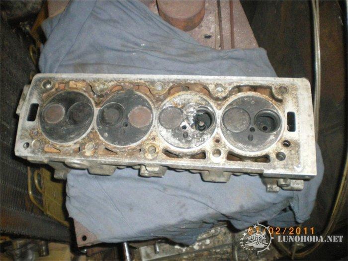

Имеется дизель PERKINS, 2.0л 67л.с.
Полностью комплектный, снят с рабочей машины.
Прежний владелец, решил что он офигенный дизелист и сам поменял ремень ГРМ.
В итоге имеем то что на фото.

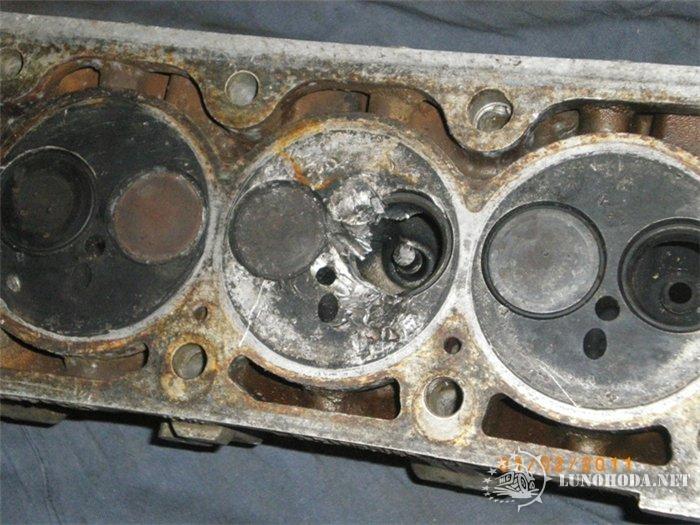

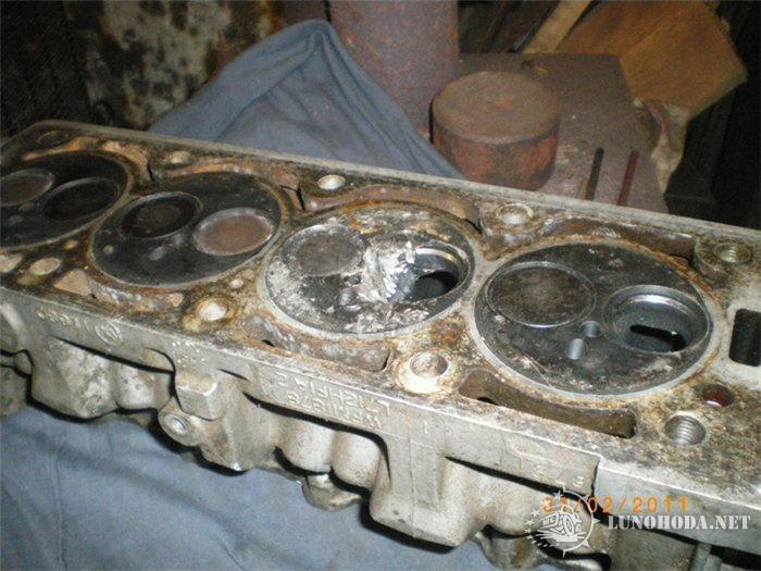

Сломало тарелку клапана и покрошило седло клапана. Хорошо что одного и в одном цилиндре.
Вопрос к специалистам, это лечится ???

gudvin писал(а):, это лечится
Если свезти в "Мотортехнологии" -
может быть..Но дорого...

Покури инет на эту тему. Сейчас некоторые конторы чудеса творят. Ремонтируют такие вещи, которые согласно изготовителю не ремонтируются.
Но цена вопроса будет не халявная. Да и гарантию на ремонт могут не дать...

gudvin А точно - ремень? Похоже что седло клапана вывалилось.
Тогда - ИМХО конечно, но голову на выкид... :( А если сам клапан ?

Я думаю направляющая клапана и сам клапан под замену точно.
Седло сломанное выковырять, гнездо в месте повреждения завырить таким же материалом (алюминий) и расточить под новое седло.
Надо знать только допуски и как оно туда запрессовывается, жуткий азот ?

gudvin писал(а): как сёдла меняют ?
в такой ситуевине думаю башка дешевле чем ремонт :wink:

gudvin писал(а):Думать не надо, рассказывать надо, как сёдла меняют ?
Тут по моему еще и наваривать надо.

казерог писал(а):думаю башка дешевле чем ремонт
А где её искать, на разборке ?
Если через Эксист, то будет стоить дороже машины ИМХО.
Разве такая проблема седло поменять ?

shum d писал(а):Тут по моему еще и наваривать надо.
gudvin писал(а):гнездо в месте повреждения заварить таким же материалом (алюминий) и расточить
Это не проблема, на Судо-верфи старый сварщик чудеса творит.
