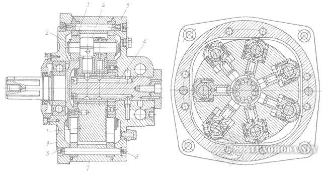

Всем привет .достались 3 гидродвигателя подскажите что за тип двигателя и примерные характеристики .в нете искал не нашел
http://radikal.ru/F/s42.radikal.ru/i096 ... b.jpg.html
http://radikal.ru/F/i082.radikal.ru/110 ... 4.jpg.html
http://radikal.ru/F/s54.radikal.ru/i144 ... 4.jpg.html
http://radikal.ru/F/s43.radikal.ru/i102 ... 0.jpg.html
http://radikal.ru/F/s56.radikal.ru/i152 ... 0.jpg.html
http://radikal.ru/F/s014.radikal.ru/i32 ... 2.jpg.html
помогите опознать гидродвигатель

Ну для начала; если ищем информацию о импортным комплектующим, зная фирму проще искать от нее и в гугле, шансов больше, к тому же сейчас с переводом не так и сложно.
Фирма SAI, их сайт с продукцией http://www.saispa.it/2010/EN/prodotti_choose.php
Просмотрел поверхостно их продукцию, может смотрел плохо или модель старая, но с подобным обозначением не нашел. Если по аналогии то гидромотор радиально- поршневой, судя по обозначению 75 см³ рабочего объема, рабочее давление предположительно 250 очков, максимальное 300-450, обороты 800 в минуту, максимальные что то около 1200, дури возможно 55 кВт, момент 120 Н*м при 100е очков.
Характеристики предположительные, лучше бы конечно отправить запрос на фирму, ну или сам поройся.

Вот так.tundra писал(а):а как это радиально поршневой.
Не знаю, думаю что вполне приличные, хотя конечно не немцы или японцы делали.tundra писал(а):насколько надежные эти моторы.
Считать надо, режимы и назначение неизвестно.tundra писал(а):какой насос нужен чтоб крутить два двигателя.

А они далеко не одно и то же, аксиальнопоршневые высоко оборотистые, с низким моментом а радиальнопошневые низкооборотистые с большим моментом. Кстати мотор-колеса как раз и делают на этом типе годромоторов, а аксиальным редуктора нужны.tundra писал(а):по сравнению с аксиально плунжерными надежность интересует.

Ты кажется не понимаешь что надо просто рассчитать, знать желательный момент и диапазон оборотов, способ подключения насоса, схему управления. По идее нужен насос для закрытых систем. НШ 100 имеет больший рабочий объем и обороты, его литровая производительность значительно выше того что может переварить этот гидромотор.tundra писал(а):так какой нужен насос .нш-100 через вариатор пойдет или нет.

Сейчас буду объяснять в ….цатый раз, ну да ладно. Скажем нужно тебе в данный момент получить от гидромотора максимальный момент но скажем 10% от номинальных оборотов гидромотора. Думаешь он потребует только 10% мощности? Ничего подобного, схавает все 100%, дело в том что для получения полного момента нужно полное давление в подающей магистрали, соответственно на насосе давление будет аналогичное, а как же система то одна, но часть масла ты сливаешь, а точнее 90% производительности насоса, но производит то изначально он 100% причем при максимальном давлении, и грузить при такой схеме ДВС он будет не по детски.tundra писал(а):клапан между магистралями или распредилитель который замыкает круг

Всем привет .итальянцы прислали характеристики 700 оборотов.33 киловатта. 250 килограмм давление.крутящий момент 1.28 Nmar .
посоветуйте какой нужен в идеале насос чтоб крутить два мотора.и потянут ли они вездеход типа арго если редуктор сделать с коэффициентом 2.28.

Понимаешь, трудно что то посоветовать не зная предпосылок. Лучше всего специализированны регулируемые насосы для трансмиссий, но бабосов стоят. http://www.vickershydraulics.ru/pages/h ... _trans.htmtundra писал(а):кто нибудь подскажите хоть в каком направлении двигаться по насосам.
