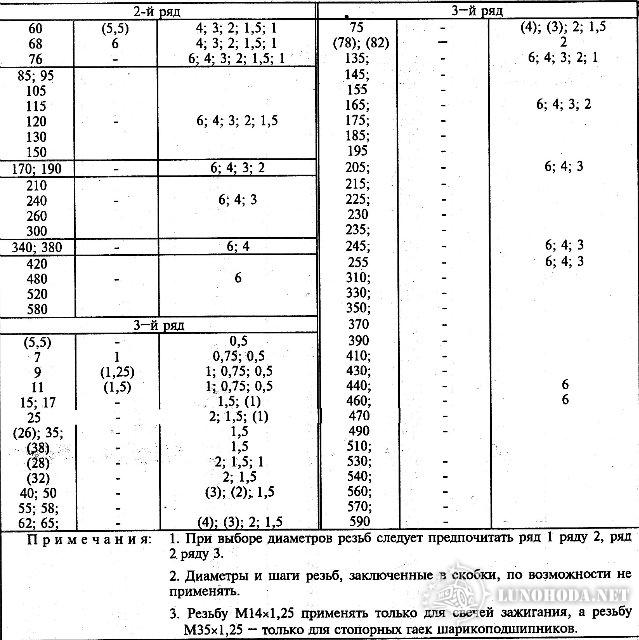

ОТВЕРСТИЯ ПОД НАРЕЗАНИЕ МЕТРИЧЕСКОЙ РЕЗЬБЫ

таблица конечно хорошо . еще есть простой способ из диамтра резьбы вычитаешь шаг и получаешь диамерт отверстия под резьбу

mishanya68 писал(а):таблица конечно хорошо . еще есть простой способ из диамтра резьбы вычитаешь шаг и получаешь диамерт отверстия под резьбу
можно еще проще (не знаю правильно так или нет, но я именно так всегда и делаю) - замеряешь штангелем кончик мечика (первый виток) - вот тебе и диаметр отверстия.

вовочка писал(а):замеряешь штангелем кончик мечика
трехгранный мечик :)
и что!?!?

Тогда лучше - так:

Длинный писал(а):Тогда лучше - так:
Не проще ли шаг вычитать?

зажимаем мечик штангелем (не туго), и проворачиваем мечик (раздвигаем аккуратно мечиком губки штангеля, при необходимости повторям для точности)

Не мужики ... всё ваши способы известны ... но мечики то разныё бывают .
Упорные и чистовые - практически без захода http://megasklad.ru/data/photoes/505272.jpg
С диаметром хвостовика меньщим чем наименьший резьбы http://www.afsrecoil.net/uploads/produc ... -GROUP.jpg
Померить по заходу трёхгранный весьма затруднительно http://www.instrumentmr.ru/images/metch ... am_big.jpg
Да и шаг не всегда обозначен на метчиках с основной резьбой .
Ну в общем табличка я думаю не повредит ...:wink:

Да че изгаляетесь то?Шаг вычитать самое правильное,вам же станочники советуют,математика ведь не сложная :)))

АРКАША писал(а):Да и шаг не всегда обозначен на метчиках с основной резьбой .
Шаг основной резьбы вообще наизусть знать надо, особенно от М6 до М20.

shum d писал(а):Шаг основной резьбы вообще наизусть знать надо, особенно от М6 до М20.
Думаю,что и от М3 до М6 много места в памяти не займет.Не все же Холмсы :)))

То что обозначено в ряде резьб как крупный и есть основной шаг. Как правило применяют 1й ряд резьб, плюс еще достаточно распространены М14 и М18. Ну у автомобилестроителей мелко шаговые резьбы очень распространены.
Еще могу напомнить что на диаметре просверливаемого отверстия может достаточно сильно сказаться заточка сверла и то на сколько оно прямое.
