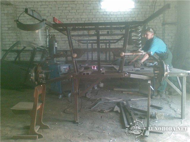

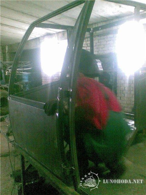

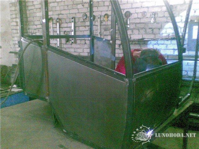

Начало строительства 15 Октября 2010г. Начали как нестранно с кабины:
РАМА:
Изображение[/b]
Строим починыем лудим паяем!

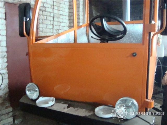

Cтроительство продолжается:

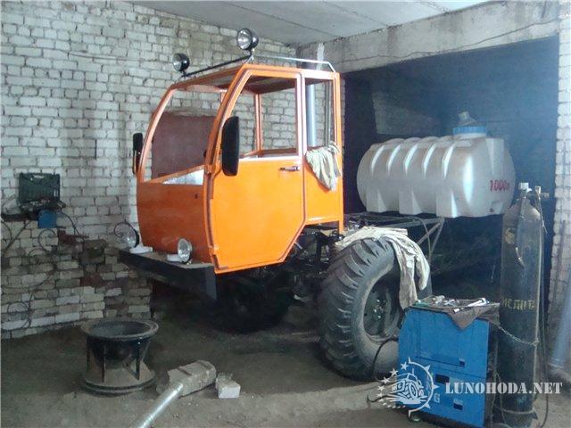

На днях остеклили, притулили химштанги! скоро сфотаю!

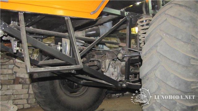

Анатолий СК
Про трансмиссию плиз.
Анатолий СК
Сообщения: 78
Зарегистрирован: 18 апр 2010, 19:39
Имя: 89614992176
Откуда: Ставрополье
Сообщение Анатолий СК »

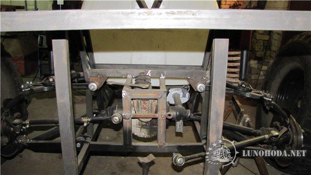

А что трансмиссия???? Трансмиссия как на первой мадели: продольноустановленный 2108с кпп, привода превращяются медленно превращаются в карданы на передний и аналогичный задний мосты от форда (кажись сиера) ну а потом с мостов(редукторов) на цапфу 2121! Всё просто как белый день!

Задний мост вид с заду
Передний мост вид с боку(правугу)

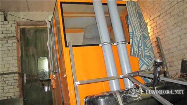

Остеклённая кабинка
Передний мост вид с передка и немного с лево
Общий план со мною
МВП
Сообщения: 3733
Откуда: Сызрань
Сообщение МВП »
Анатолий СК
а протектор передних колес навстречу задних специально поставлен?
Анатолий СК
Сообщения: 78
Имя: 89614992176
Откуда: Ставрополье
Конечно обязательно!!!!!! просто при строительстве это не важно как протектор направлен, этоже не влияет на размеры аппарата или его элементов! а колесья ещё раз сто будут сняты и поставленны!

сельхоз....
Сообщение 19Cергей63 »
Не пойму,зачем изготавливать кустарным способом минигрузовик,если есть заводские?Я тоже делаю минитрактора,но для нашего бедного сельчанина,А этот аппарат для чего,для каких функций?
dv2011
Сообщения: 151
Зарегистрирован: 22 янв 2011, 20:38
Откуда: Украина, Луганск
Сообщение dv2011 »
19Cергей63 писал(а):Не пойму,зачем изготавливать кустарным способом минигрузовик,если есть заводские?Я тоже делаю минитрактора,но для нашего бедного сельчанина,А этот аппарат для чего,для каких функций?
хмм... если бы Вы, уважаемый, внимательно прочитали тему, глянули на некие странные фермы и бак в конструкции, а еще посмотрели предыдущий проект этого же автора, то поняли бы, что это малобюджетный мегаопрыскиватель.
